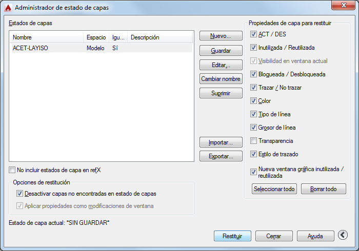

Administrador de estado de capas
Guarda, restaura y administra conjuntos de parámetros de capa que se denominan estados de capa.
Muestra una lista de estados de capas guardados en el dibujo. Puede crear, cambiar el nombre, editar y eliminar estados de capas.
Lista de opciones
Se muestran las siguientes opciones.
Estados de capa
Muestra una lista de los estados de capa que se han guardado en el dibujo.
No incluir estados de capa en refX
Determina si se muestran los estados de capa de las referencias externas.
Nuevo
Crea y guarda un estado de capa nuevo.
Muestra el cuadro de diálogo Nuevo estado de capa para guardar, en el que puede crear un nuevo estado de capa proporcionando un nombre, especificando la configuración de capa e introduciendo una descripción opcional.
Guardar
Guarda la configuración actual de capa del dibujo en el estado de capa seleccionado, sustituyendo los parámetros guardados previamente. También guarda los parámetros por defecto de Propiedades de capa para restituir.
Editar
Muestra el cuadro de diálogo Editar estado de capa, en el que puede modificar un estado de capa seleccionado, que se guarda automáticamente a continuación.
Cambiar nombre
Cambia el nombre del estado de capa seleccionado.
Suprimir
Elimina el estado de capa seleccionado.
Importar
Muestra el cuadro de diálogo de selección de archivos estándar, que permite cargar un archivo de estado de capa (LAS) exportado previamente en el dibujo actual.
Se puede importar los estados de capas de todos los archivos DWG, DWS o DWT. Se pueden crear capas adicionales importando un archivo de estado de capa. Cuando se selecciona un archivo de estado de capa, se muestra el cuadro de diálogo Designar estados de capa en el que puede designar los estados de capa que importar.
Exportar
Muestra el cuadro de diálogo de selección de archivos estándar, que permite guardar el estado de capa seleccionado en un archivo de estado de capa (LAS).
Restituir
Restituye los parámetros de capa guardados en el estado de capa especificado en función de los parámetros que se encuentren activados en la columna Propiedades de capa para restituir.
Cerrar
Cierra el Administrador de estados de capa.
Opciones de restitución
Desactivar capas no encontradas en estado de capas
Cuando se restaura un estado de capa, se desactivan las nuevas capas cuyos parámetros no se han guardado para que el dibujo tenga el mismo aspecto que tenía cuando se guardó el estado de capa.
Aplicar propiedades como modificaciones de ventana
Aplica el estado de capa seleccionado como modificaciones de propiedad de capa a la ventana gráfica de presentación actual.
Esta opción solo está disponible en una presentación dentro de una ventana gráfica de presentación.
Más opciones
Muestra opciones adicionales en el Administrador de estados de capa.
Solo se aplica a los parámetros de propiedades de capa especificados cuando el estado de capa se restituye.
La opción Visibilidad en ventana actual solo está disponible para las ventanas gráficas de presentación, mientras que las opciones ACT/DES e Inutilizada/Reutilizada solo están disponibles para las ventanas gráficas del espacio modelo.
Selec. todo
Selecciona todos los parámetros de propiedades de capa.
Borrar todo
Borra todos los parámetros de propiedades de capa.
