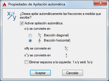

Establece los valores por defecto para la apilación automática de caracteres.
Se muestran las siguientes opciones.
Apila automáticamente los caracteres numéricos escritos delante y detrás del carácter de intercalación, la barra oblicua o la almohadilla. Por ejemplo, si escribe 1#3 seguido de un carácter no numérico o de un espacio, el texto se apilará automáticamente como fracción diagonal.
Si la opción de apilación automática está activada, el carácter de barra oblicua se convierte en una fracción diagonal.
Convierte el carácter de barra oblicua en una fracción horizontal si está activada la opción Apilación automática.
Suprime los espacios en blanco existentes entre un número entero y una fracción.
