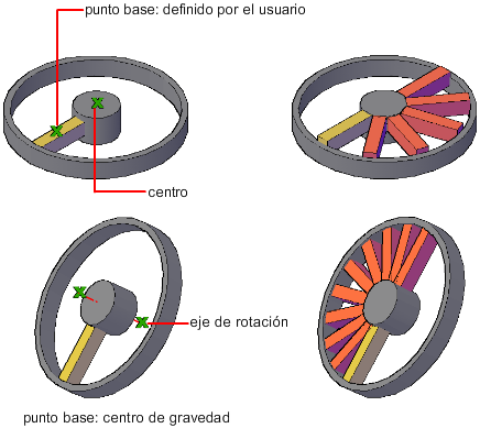

En el caso de matrices polares, los elementos se distribuyen uniformemente alrededor de un punto central o eje de rotación.
Cuando se crea una matriz de camino utilizando el punto central, el eje de rotación es el eje Z del SCP actual. Puede redefinir el eje de rotación especificando dos puntos.
Nota: Aunque no se pueden crear los objetos en este ejemplo en AutoCAD LT, puede crear una matriz que se alinee lo largo de un eje de rotación.
La dirección en la que se dibuja la matriz depende de si se introduce un valor positivo o negativo para el ángulo de relleno. En las matrices asociativas, se puede cambiar la dirección en la ventana Propiedades.

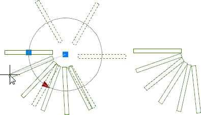

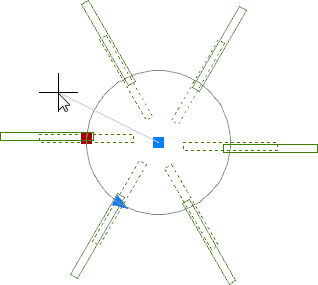

También puede utilizar pinzamientos en una matriz polar seleccionada para cambiar la matriz de configuración.
Cuando se desplaza el ratón sobre el pinzamiento de base cuadrado, un menú de opciones ofrece distintas opciones. Por ejemplo, puede seleccionar Radio de estiramiento y, a continuación, arrastrar para aumentar o reducir el espaciado entre los elementos de la matriz y el centro.
Si arrastra el pinzamiento triangular, puede cambiar el ángulo de relleno.
