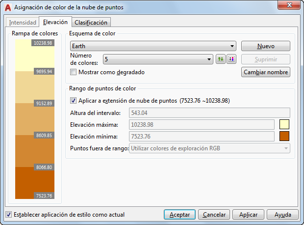

Edita la configuración de esquema de color para la aplicación de estilo de la nube de puntos Elevación.
Las aplicaciones de estilo Intensidad, Elevación y Clasificación aplican color a una nube de puntos en función de los datos de puntos pertinentes de la misma. Puede elegir esquemas de color predefinidos, como "Espectro" o "Tierra", o crear sus propios esquemas. Puede asignar el mismo esquema de color a Intensidad y Elevación, o asignar un esquema diferente a cada uno de ellos. La opción Clasificación cuenta con un conjunto independiente de esquemas.

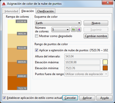

Se muestran las siguientes opciones.
Muestra el intervalo de valores de color que se aplicará a la nube de puntos. Haga clic aquí en un color para cambiarlo.
Muestra una lista con todos los esquemas definidos en el dibujo. Seleccione un esquema de color predefinido o cree uno propio.
Permite especificar el número de colores de un esquema de color.
Invierte el orden de los colores en la rampa de colores.
Vuelve a establecer la rampa de color en función del primero y el último color.
Permite especificar si se va a aplicar el rango de colores como un degradado o como bandas de color independientes.
Establece el intervalo en los valores de elevación máximo y mínimo de la nube de puntos.
Establece el intervalo de elevación para cada color de la rampa de colores. Al cambiar este valor, se vuelve a calcular la elevación máxima.
Establece la elevación máxima a la que se asignará el esquema de color. Al cambiar este valor, se vuelve a calcular el intervalo de altura.
Establece la elevación mínima a la que se asignará el esquema de color. Al cambiar este valor, se vuelve a calcular el intervalo de altura.
Establece la visualización de los puntos con valores mayores o menores que el intervalo especificado.
