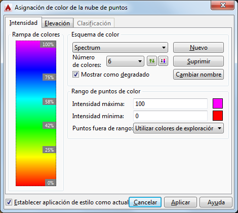

Permite editar los parámetros de esquema de color de la aplicación de estilo Intensidad de la nube de puntos.
Las aplicaciones de estilo Intensidad, Elevación y Clasificación aplican color a una nube de puntos en función de los datos de puntos pertinentes de la misma. Puede elegir esquemas de color predefinidos, como "Espectro" o "Tierra", o crear sus propios esquemas. Puede asignar el mismo esquema de color a Intensidad y Elevación, o asignar un esquema diferente a cada uno de ellos. La opción Clasificación cuenta con un conjunto independiente de esquemas.
Se muestran las siguientes opciones.
Muestra el intervalo de valores de color que se aplicará a la nube de puntos. Haga clic aquí en un color para cambiarlo.
Muestra una lista con todos los esquemas definidos en el dibujo. Seleccione un esquema de color predefinido o cree uno propio.
Permite especificar el número de colores de un esquema de color.
Invierte el orden de los colores en la rampa de colores.
Vuelve a establecer la rampa de colores en función del primero color y el último.
Permite especificar si se va a aplicar el rango de colores como un degradado o como bandas de color independientes.
Establece el intervalo en los valores de intensidad máximo y mínimo de la nube de puntos.
Establece el valor máximo de intensidad al que se asignará el esquema de color.
Establece el valor mínimo de intensidad al que se asignará el esquema de color.
Establece la visualización de los puntos con valores mayores o menores que el intervalo especificado.
