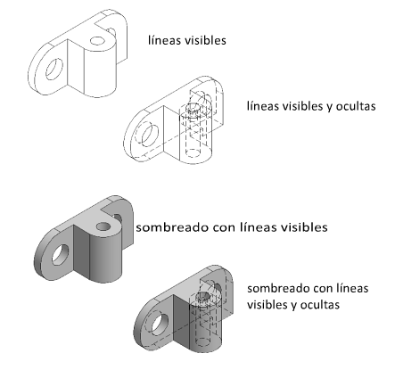

Líneas ocultas
Especifica las opciones de visualización para la vista en sección.
Líneas visibles
Muestra la vista en sección en estructura alámbrica solo con líneas visibles.
Líneas visibles y ocultas
Muestra la vista en sección en estructura alámbrica mostrando las líneas visibles y las ocultas.
Sombreado con líneas visibles
Muestra la vista en sección como sombreada, mostrando solo las líneas visibles.
Sombreado con líneas visibles y ocultas
Muestra la vista en sección como sombreada mostrando las líneas visibles y ocultas.
