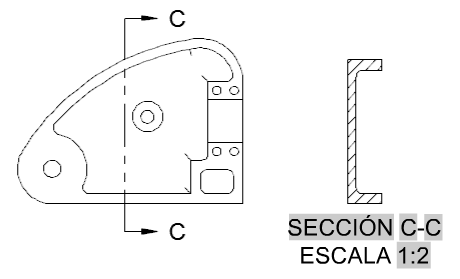

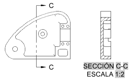

  • Completo. Toda la geometría más allá del plano de corte de la línea de sección se incluye en la vista en sección.
  • Corte. Toda la geometría más allá del plano de corte de la línea de sección se elimina de la vista en sección y esta vista representa un corte fino.

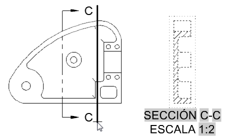

  • Distancia. La geometría entre la línea de corte de la línea de sección y la distancia especificada está incluida en la vista en sección. Puede elegir un punto en el dibujo, utilizando la línea indicadora de profundidad del dispositivo señalador.
    Esta opción sólo está disponible después de colocar la vista en sección en la presentación.
