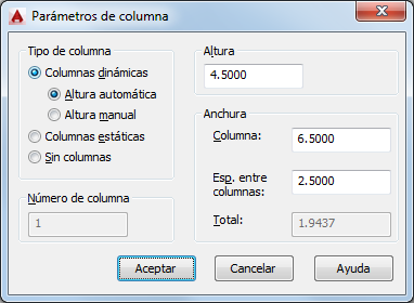

Cuadro de diálogo Parámetros de columna
Muestra opciones para configurar las columnas, como el tipo, el número de columnas, la altura, la anchura y el tamaño del espacio entre columnas.
Lista de opciones
Se muestran las siguientes opciones.
Tipo de columna
Muestra opciones para el tipo de columna que desea crear.
Número de columna
Establece el número de columnas. Sólo está activo si se selecciona Columnas estáticas.
aLtura
Muestra la altura del texto cuando se selecciona Altura automática con Columnas dinámicas o estáticas.
Grosor
Muestra y especifica valores de control de anchura de columna y de espacio entre columnas. El valor de espacio entre columnas es cinco veces la altura del texto por defecto.
También muestra el valor de anchura total del objeto de texto.
