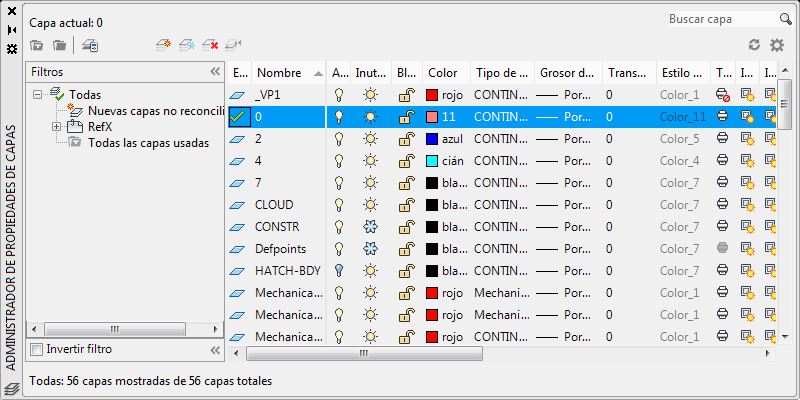

Administrador de propiedades de capas
Muestra una lista de las capas existentes en el dibujo junto con sus propiedades.
Puede añadir, suprimir y cambiar el nombre de las capas, cambiar sus propiedades, establecer modificaciones de propiedades en las ventanas gráficas de presentación o añadir descripciones de capa. El Administrador de propiedades de capa incluye un grupo de filtros y un grupo de lista de capas. Los filtros de capas controlan las capas que se incluyen en la lista de capas y permiten, además, realizar cambios en varias capas a la vez.
El Administrador de propiedades de capa se actualiza siempre y muestra el estado actual de las propiedades de capa y la selección de filtro en el espacio actual: el espacio modelo, una presentación del espacio papel o el espacio modelo en una ventana gráfica de presentación.
Lista de opciones
Se muestran las siguientes opciones.
Capa actual
Muestra el nombre de la capa actual.
La capa actual se muestra en la esquina superior izquierda del Administrador de propiedades de capa. La capa actual también se indica mediante una marca de verificación verde en la lista de capas.

Panel Filtros
Muestra una lista jerárquica de filtros de capa del dibujo, que controla las capas que se muestran en el Administrador de propiedades de capa. El nodo superior, Todas, muestra todas las capas del dibujo.
En el panel Filtros, puede realizar las siguientes operaciones:
Se muestran filtros de capa adicionales en las circunstancias siguientes:
Menú contextual de filtros
Proporciona comandos para aplicar a las capas incluidas en los filtros que se seleccionen en el panel Filtros, incluidos los filtros Todas y Todas las capas usadas.
Visibilidad

Panel Lista de capas
Muestra las capas y los filtros de capas junto con sus propiedades y descripciones.
Si se selecciona un filtro de capas en el panel Filtros, el panel de lista de capas solo muestra las capas de ese filtro de capas. El filtro Todas de la vista en árbol muestra todas las capas y todos los filtros de capas del dibujo. Cuando se selecciona un filtro de propiedades de capas y no hay ninguna capa que se ajuste a su definición, la vista de lista aparece vacía. Para modificar una propiedad de una capa designada o de todas las capas de un filtro seleccionado, haga clic en el icono correspondiente a esa propiedad. Cuando un filtro de capas presenta un icono combinado o la descripción "Varios", la propiedad no es igual en todas las capas del filtro.
Estado
Indica el tipo de elemento: filtro de capa, capa en uso, capa vacía o capa actual.

Nombre
Muestra el nombre de la capa o el filtro. Pulse F2 para escribir un nuevo nombre.
Act
Activa o desactiva capas seleccionadas. Si una capa está activada, está visible y disponible para su impresión. Cuando una capa está desactivada, no está visible ni tampoco disponible para su impresión, incluso aunque Imprimir esté activado.
Inutilizar
Inutiliza las capas seleccionadas en todas las ventanas gráficas, incluida la ficha Modelo. Puede inutilizar capas para mejorar el rendimiento y reducir el tiempo de regeneración de dibujos complejos.
Los objetos de capas inutilizadas no se visualizan, trazan, ocultan ni regeneran.
En los dibujos que admiten el modelado 3D, no se renderizan. (No aplicable a AutoCAD LT).
Consejo: Inutilice las capas que desee mantener ocultas durante largos períodos de tiempo. Si tiene previsto cambiar la configuración de visibilidad con frecuencia, utilice el ajuste Act/Des para evitar que se regenere el dibujo. Pueden inutilizarse capas en todas las ventanas gráficas, en la ventana gráfica actual de la presentación o en ventanas nuevas, a medida que se crean.
Bloquear
Bloquea y desbloquea las capas seleccionadas. Los objetos de una capa bloqueada no se pueden modificar.
Color
Cambia el color asociado a las capas designadas. Al pulsar el nombre del color se muestra el cuadro de diálogo Seleccionar color.
Tipo de línea
Cambia el tipo de línea asociado a las capas designadas. Al hacer clic en un nombre de tipo de línea, se muestra el cuadro de diálogo Seleccionar tipo de línea.
Grosor de línea
Cambia el grosor de línea asociado a las capas designadas. Al hacer clic en un nombre de grosor de línea, se muestra el cuadro de diálogo Grosor de línea.
Transparencia
Controla la visibilidad de todos los objetos de la capa seleccionada. Cuando se aplica transparencia a objetos individuales, la propiedad de transparencia de los objetos modifica el parámetro de transparencia de la capa. Al hacer clic en el valor de trasparencia, se muestra el cuadro de diálogo Transparencia de capa.
Estilo de trazado
Cambia el estilo de trazado asociado a las capas designadas. Si se está trabajando con estilos de trazado dependientes del color (la variable de sistema PSTYLEPOLICY está establecida en 1), no se puede cambiar el estilo de trazado asociado a una capa. Al hacer clic en un estilo de trazado, se muestra el cuadro de diálogo Seleccionar estilo de trazado.
Imprimir
Controla si se imprimen o no las capas designadas. Al desactivarse la opción de impresión de una capa, los objetos de dicha capa siguen mostrándose. Las capas desactivadas o inutilizadas no se imprimen, sea cual sea el ajuste de impresión.
Inutilizar en las ventanas nuevas
Inutiliza las capas designadas en las nuevas ventanas de presentación. Por ejemplo, al inutilizar la capa COTAS de todas las ventanas gráficas nuevas, se restringe la visualización de las cotas de esa capa en todas las ventanas de presentación nuevas, pero sin que se vea afectada la capa COTAS de las ventanas gráficas existentes. A partir de este momento, siempre que cree una ventana gráfica que precise cotas, podrá reemplazar el ajuste establecido por defecto cambiando el valor de la ventana gráfica actual.
Inutilizar en la ventana (disponible sólo en una ficha de presentación)
Inutiliza las capas designadas en la ventana gráfica de presentación actual. Puede inutilizar o reutilizar las capas de la ventana gráfica actual sin que esto afecte a la visibilidad de las capas de otras ventanas gráficas.
Inutilizar en la ventana reemplaza el parámetro de Reutilizar en el dibujo. Es decir, puede inutilizar una capa en la ventana gráfica actual si está reutilizada en el dibujo, pero no puede hacerlo si está inutilizada o desactivada en el dibujo. Una capa no está visible cuando se ha definido como desactivada o inutilizada en el dibujo.
Color VG (disponible sólo en una ficha de presentación)
Establece una modificación del color asociado a la capa seleccionada para la ventana gráfica de presentación activa.
Tipo de línea de VG (disponible sólo en una ficha de presentación)
Establece una modificación del tipo de línea asociado a la capa seleccionada para la ventana gráfica de presentación activa.
Grosor de línea de VG (disponible sólo en una ficha de presentación)
Establece una modificación del grosor de línea asociado a la capa seleccionada para la ventana gráfica de presentación activa.
Transparencia de ventana (disponible sólo en una ficha de presentación)
Establece una modificación de la transparencia asociada a la capa seleccionada para la ventana gráfica de presentación activa.
Estilo de trazado de VG (disponible sólo en una ficha de presentación)
Establece una modificación del estilo de trazado asociado a la capa seleccionada para la ventana gráfica de presentación activa. Los parámetros de modificación no se ven en la ventana gráfica ni se trazan cuando el estilo visual del dibujo se define en Conceptual o Realista. Si se está trabajando con estilos de trazado dependientes del color (la variable de sistema PSTYLEPOLICY está establecida en 1), no se puede definir una modificación de estilo de trazado.
Descripción
(Opcional) Describe la capa o el filtro de capas.

Seleccionar todas menos actual
Selecciona todos los elementos mostrados en la vista de lista, excepto la capa actual.
Invertir selección
Selecciona todos los elementos mostrados en la vista de lista, excepto los que están seleccionados actualmente.
Invertir filtro de capas
Muestra todas las capas que no cumplen los criterios del filtro de propiedades de capas seleccionado.
Filtros de capas
Muestra una lista de filtros de capas, incluidos Todas y Todas las capas usadas. Haga clic en un filtro para aplicarlo a la lista de capas.
Guardar estados de capa
Guarda los parámetros de la capa actual en un estado de capa especificado.
Restablecer estado de capa
Muestra el Administrador de estados de capa, en el que puede seleccionar un estado de capa para restituir. Esta operación restituye solo los parámetros de propiedades y el estado de capa especificados en el Administrador de estados de capa cuando se guardó el estado de capa.
