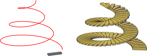

En las matrices de camino, los elementos se distribuyen uniformemente a lo largo de un camino o una parte de la trayectoria.
Un camino puede ser una línea, una polilínea, una polilínea 3D, una spline, una hélice, un arco, un círculo o una elipse.

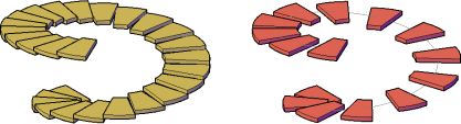

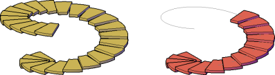

Distribución de elemento de matriz
La distribución de los elementos a lo largo del camino se puede medir o dividir.
