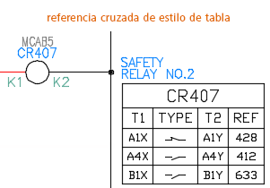

AutoCAD Electrical añade información de referencia cruzada a los componentes de esquema relacionados para indicar la ubicación de la referencia. El componente principal se anota con la posición de referencia de cada uno de sus subordinados. Un componente secundario se anota con la posición de referencia de su componente principal.
AutoCAD Electrical admite tres tipos de anotaciones con referencias cruzadas en un componente principal.
La anotación de referencia cruzada en un componente secundario siempre está en formato de texto.

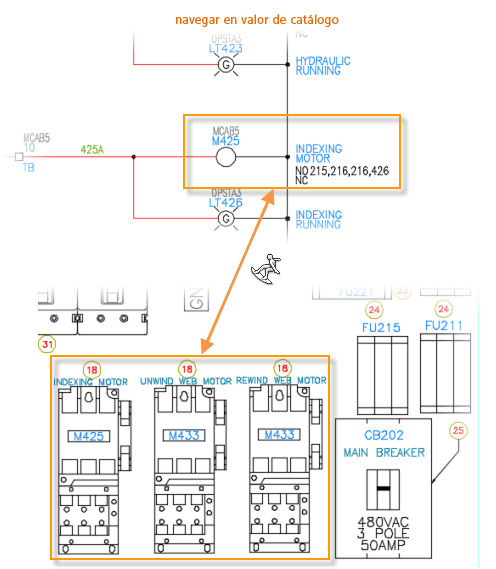

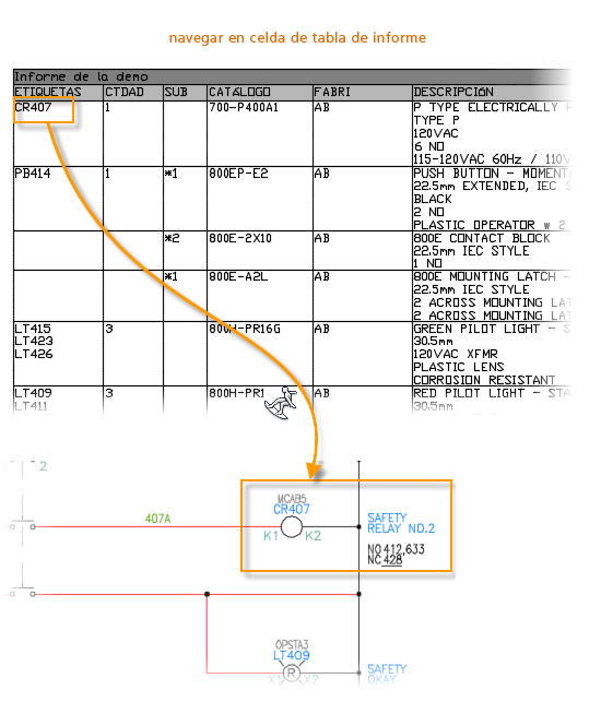

Navegación
La navegación es una forma de saltar a los componentes relacionados o de seguir una flecha de señal. Find
