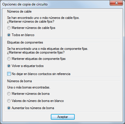

Si desea copiar componentes y cables en el mismo dibujo, puede utilizar el comando Copiar circuito. Find
Puede seleccionar varios puntos de inserción para realizar varias copias. Las etiquetas de componente se actualizan para ser únicas. Puede optar por actualizar los números de borna.

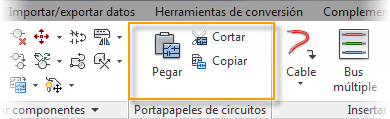

Para copiar componentes y cables de un dibujo en otro, utilice los comandos del portapapeles de circuitos.
Los comandos Copiar o Cortar insertan los componentes y cables en el portapapeles de circuitos. Utilice el comando Pegar para insertar los objetos en el dibujo activo o en otro dibujo. Es posible que sea necesario actualizar los números de borna, ya que este comando no permiten incrementar los números de borna.
Estos comandos también se pueden utilizar para realizar cambios rápidamente.

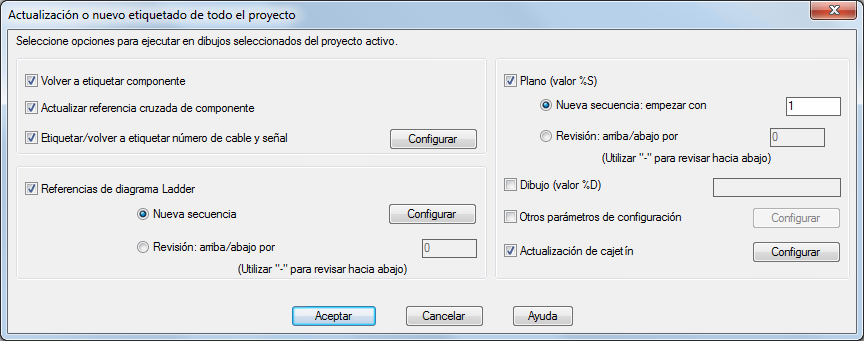

Actualizaciones en todo el proyecto
Si tiene un diseño similar a otro anterior, puede copiar y utilizar los dibujos en un proyecto nuevo. Es probable que deba actualizar el sistema de referencia, volver a etiquetar componentes, reasignar números de cable, etc.
Utilice el comando Actualizar/Volver a etiquetar para actualizarlo todo con un comando. Find

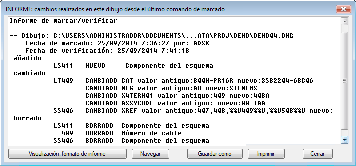

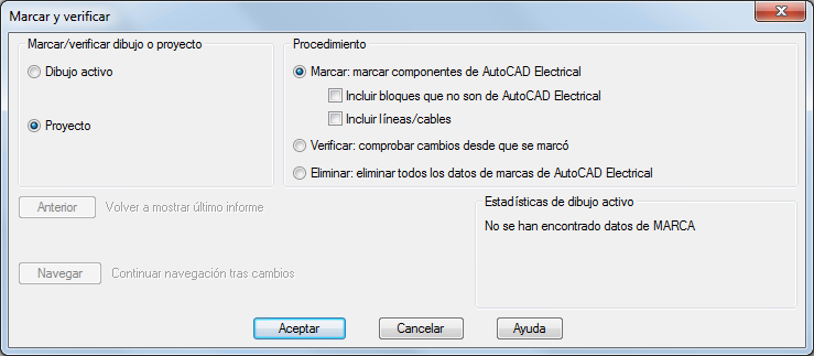

Realizar el seguimiento de cambios
Si desea realizar un seguimiento de los cambios realizados en los dibujos, utilice el comando Marcar\verificar. Find
Este comando puede realizar el seguimiento de los cambios, aunque no se hayan realizado en AutoCAD Electrical. Utilice la opción Marcar para crear un punto inicial. AutoCAD Electrical añade inteligencia invisible a cada dibujo y cada componente.
Si desea ver los cambios realizados después de dicho punto, ejecute el mismo comando y seleccione la opción Verificar. Se muestra un informe de todos los cambios que se puede imprimir o utilizar para navegar hasta los objetos modificados.
