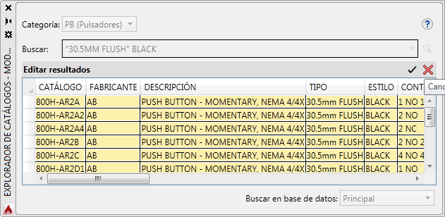

  1. Si el Explorador de catálogos no está abierto, haga clic en la ficha Esquemagrupo Insertar componenteselemento desplegable Insertar componentesExplorador de catálogos. Find
  2. Seleccione la categoría que desee editar.
  3. Realice una búsqueda para visualizar los registros que desea editar.
    Nota: Los registros de subensamblaje no se muestran hasta que se abre el modo de edición.
  4. Haga clic en para abrir el modo de edición.
  5. Edite, suprima y añada contenido siguiendo los pasos que se describen en las secciones siguientes.
  6. Para salir del modo de edición, realice una de las siguientes acciones:
    • Haga clic en para guardar todos los cambios.
    • Haga clic en para cancelar todos los cambios.

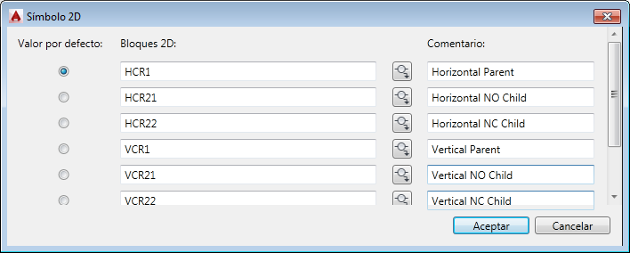

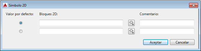

Asignación de un símbolo esquemático de AutoCAD Electrical a un valor del catálogo
  1. Localice el registro de catálogo del símbolo.
  2. Haga doble clic en la celda SYMBOL2D.
  3. Haga clic para abrir el cuadro de diálogo Símbolo 2D.
  4. Lleve a cabo una de las siguientes acciones:
    • Introduzca un nombre de bloque.
    • Haga clic para abrir el menú de símbolos, en el que se puede seleccionar un símbolo.
  5. Añada un comentario opcional.
    Nota: Las filas se añaden a medida que se añaden nombres de símbolo.
  6. Repita este procedimiento para cada bloque que desee asociar a este valor del catálogo. Incluya ambas versiones horizontal y vertical.
  7. Indique cuál es el símbolo por defecto. El símbolo por defecto se inserta al hacer doble clic en un valor del catálogo en el modo de inserción.

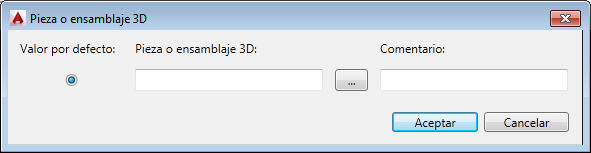

Asignación de una pieza de Inventor a un valor del catálogo
Nota: El complemento AutoCAD Electrical para Inventor usa las piezas definidas en el campo SYMBOL3D. Dado que la base de datos de catálogo de Electrical se comparte entre AutoCAD Electrical e Inventor, los valores se pueden editar en cualquiera de ambos programas.
  1. Localice el registro de catálogo de la pieza.
  2. Haga doble clic en la celda SYMBOL3D.
  3. Haga clic para abrir el cuadro de diálogo Pieza o ensamblaje 3D.
  4. Introduzca o busque el nombre de la pieza.
    Nota: Las filas se añaden a medida que se añaden nombres de pieza.
  6. Repita el procedimiento si existen varias piezas que desea asociar a este valor del catálogo.
  7. Indique cuál es la pieza por defecto. La pieza por defecto se inserta al hacer doble clic en un valor del catálogo.

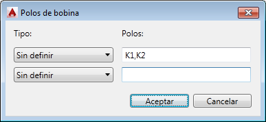

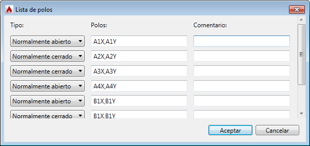

Edición de valores de lista de polos
  1. Localice el valor del catálogo.
  2. Haga doble clic en la celda POLOSBOBINA.
  3. Haga clic para abrir el cuadro de diálogo Polos de bobina, donde puede definir los polos del símbolo principal.
  4. Si el símbolo principal contiene un estado de contacto como, por ejemplo, un pulsador normalmente abierto, seleccione el tipo de contacto. Si el símbolo principal no tiene un estado de contacto como, por ejemplo, un relé, déjelo como un tipo sin definir.
  5. Introduzca la lista de polos separados por una coma. Los valores de polo se asignan por orden de enumeración a los atributos TERM# del componente.
    Por ejemplo, si el valor es "K1, K2", "K1" se asigna al atributo TERM01 y "K2" se asigna al atributo TERM02.

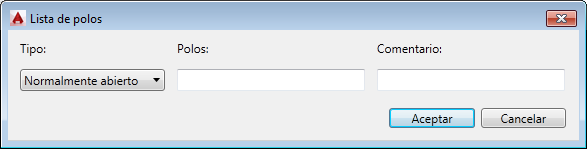

  6. Si este dispositivo puede tener símbolos secundarios, defina un valor de LISTAPOLOS.
  7. Haga doble clic en la celda LISTAPOLOS.
  8. Haga clic para abrir el cuadro de diálogo Lista de polos, donde puede definir los polos de los símbolos secundarios.
  9. Seleccione el tipo de polo de la lista disponible.
  10. Introduzca los valores de polo separados por una coma o un espacio.
    Nota: Las filas se añaden a medida que se añaden valores de polo.
  11. Añada un comentario opcional.
  12. Repita este procedimiento para cada conjunto de polos asociado con este valor del catálogo.
    La lista de polos se escribe en la base de datos con el formato que requiere el programa como, por ejemplo: 1,A1X,A1Y;2,A2X,A2Y;1,A3X,A3Y;1,A4X,A4Y;1,B1X,B1Y;1,B2X,B2Y;1,B3X,B3Y;1,B4X,B4Y.
  13. Si el valor del catálogo puede tener dos símbolos principales como, por ejemplo, arrancadores de avance y retroceso, repita los pasos para los campos IGUAL_POLOSBOBINA y IGUAL_LISTAPOLOS.

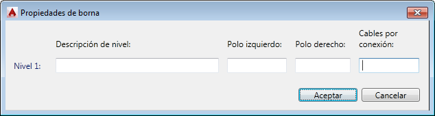

Edición de las propiedades de borna
  1. Localice el valor del catálogo en la tabla TRMS.
  2. Haga clic en la celda NIVELES.
  3. Introduzca el número de niveles de la borna.
  4. Haga clic para abrir el cuadro de diálogo Propiedades de borna, donde puede introducir descripciones, valores de polo y número de cables por conexión de cada nivel.
    Nota: El valor NIVELES controla el número de filas que están disponibles en el cuadro de diálogo.

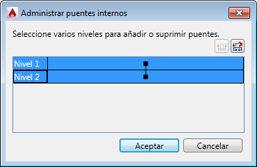

  5. Para añadir o eliminar puentes internos entre niveles:
    1. Haga doble clic en la celda PUENTEINTERNO.
    2. Haga clic para abrir el cuadro de diálogo Administrar puentes internos, donde puede añadir o eliminar puentes entre niveles.
    3. Seleccione las filas de los niveles que desee puentear internamente.
    4. Haga clic para añadir el puente.
    5. Seleccione las filas de los niveles de los que desee eliminar un puente.
    6. Haga clic para eliminar el puente.

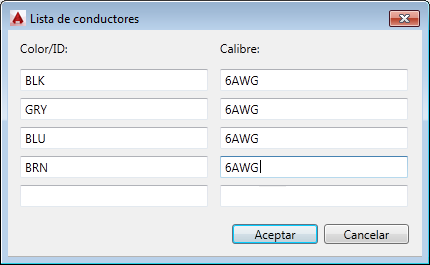

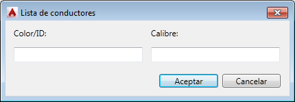

Edición de listas de conductores de mangueras
  1. Busque la manguera que desea editar en la tabla W0.
  2. Haga doble clic en la celda CONDUCTORLIST.
    Nota: Una manguera con conductores definidos muestra "DEFINIDO" en la celda. Una manguera sin conductores definidos muestra "SIN DEFINIR" en la celda.
  3. Haga clic para abrir el cuadro de diálogo Lista de conductores, donde puede añadir conductores, y definir el color y el calibre de cada uno de ellos.
  4. Especifique un color para el primer conductor.
  5. Introduzca un valor de calibre para el primer conductor.
    Nota: Las filas se añaden a medida que se añaden valores de color o calibre.
  6. Repita este procedimiento para cada conductor de la manguera.
