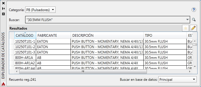

  1. Si el Explorador de catálogos no está abierto, haga clic en la ficha Esquemagrupo Insertar componenteselemento desplegable Insertar componentesExplorador de catálogos. Find
  2. Seleccione la categoría del componente que desea insertar.
  3. Introduzca los criterios de búsqueda y haga clic en .
  4. Haga clic en una fila del panel de resultados.
