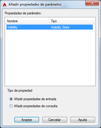

Añade propiedades de parámetro a una tabla de consulta.
Se muestran las siguientes opciones.
Muestra una lista de parámetros aún no añadidos a la tabla de consulta. Seleccione un parámetro y haga clic en Aceptar para añadirlo a la tabla de consulta.
Especifica el tipo de propiedad que se añadirá a la tabla de consulta.
Muestra las propiedades personalizadas disponibles para los parámetros que ya se han añadido a la definición de bloque.
Muestra los parámetros de propiedades de consulta disponibles que se pueden añadir a la tabla de consulta.
