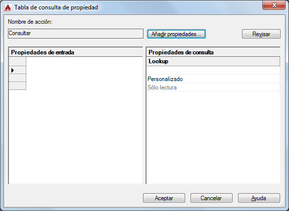

Crea y modifica una tabla de consulta para las propiedades personalizadas de la definición de bloque dinámico.
La tabla de consulta asigna valores de propiedad personalizada a la referencia a bloque dinámico. Si se selecciona Permitir consulta inversa para una propiedad de consulta, la referencia a bloque mostrará un pinzamiento de consulta con una lista de las propiedades que cambian la visualización de la referencia a bloque dinámico.
Esta tabla también permite definir los valores de los parámetros de consulta que se desean controlar mediante los valores de otros parámetros (propiedades de entrada).
Se muestran las siguientes opciones.
Muestra el nombre de la acción de consulta asociada, que se puede editar en la paleta Propiedades.
Muestra el cuadro de diálogo Añadir propiedades de parámetro.
Comprueba los datos para garantizar que todas las filas son únicas.
Muestra los parámetros seleccionados en el cuadro de diálogo Añadir propiedades de parámetro como columnas. Cuando el valor de un parámetro coincide con la columna de propiedades de entrada, la propiedad de consulta correspondiente se asigna a la referencia a bloque.
Muestra el valor personalizado asignado a las propiedades de entrada. Haga clic en la parte inferior de una columna de consulta para hacer que la propiedad de consulta sea de sólo lectura o para permitir la consulta inversa. La opción Permitir consulta inversa activa una lista desplegable asociada con el pinzamiento de consulta que cambia la referencia a bloque para que coincida con los valores de propiedad de entrada de la tabla.
