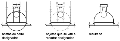

Un objeto puede ser una de las aristas de corte y uno de los objetos que vaya a cortarse. Por ejemplo, en el símbolo de dispositivo de iluminación que aparece en la figura, el círculo es una arista de corte para las líneas auxiliares y también se va a recortar.

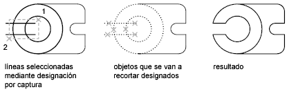

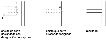

Cuando se recortan varios objetos, los diversos métodos de selección facilitan la elección de las aristas de corte actuales y de los objetos que desea cortar. En el siguiente ejemplo, las aristas de corte se designan haciendo uso de un cuadro de selección de captura.

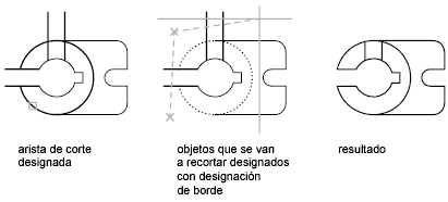

En el ejemplo siguiente se utiliza el método de selección de borde de una serie de objetos con el propósito de recortarlos.

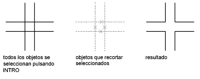

Se pueden cortar objetos hasta la intersección más próxima con otros objetos. En vez de seleccionar aristas de corte, pulse Intro. A continuación, al designar los objetos que se van a recortar, los objetos mostrados más cercanos del dibujo actúan como aristas de corte. En este ejemplo, las paredes se cortan de tal forma que se intersequen suavemente.

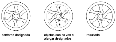

El alargamiento funciona de la misma forma que el recorte. Con AutoCAD podrá alargar objetos de modo que estos finalicen precisamente en las aristas de los contornos definidas por otros objetos. En el ejercicio siguiente podrá extender las líneas de forma precisa a un círculo, que actúa como arista del contorno.

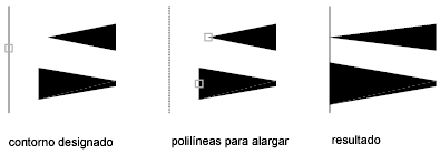

Las polilíneas 2D gruesas se recortan y alargan en sus líneas de centro. Los extremos de las polilíneas gruesas son siempre cuadrados. Al recortar una polilínea gruesa en un ángulo, las partes del extremo se extenderán más allá de la arista de corte.
Si opta por recortar o alargar un segmento de una polilínea 2D inclinada, se corrige la anchura del extremo alargado con objeto de continuar con la inclinación original hasta alcanzar el punto final nuevo. En el caso de que dicho proceso dé como resultado un segmento con una anchura final negativa, AutoCAD le asigna el valor 0.
