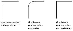

Se denomina radio de un empalme al radio del arco que conecta los objetos empalmados. La modificación del radio de empalme afecta a otros empalmes creados posteriormente. Si establece el radio del empalme en 0, los objetos empalmados se recortarán o alargarán hasta que se crucen, pero no se crearán arcos.
