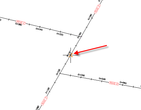

  2. Haga clic en la ficha Inicio grupo Crear diseño menú desplegable Intersecciones Crear glorieta.
  3. Para especificar el centro de la glorieta, en el dibujo, en la alineación ROAD D, haga clic en el P.K. 0+140.

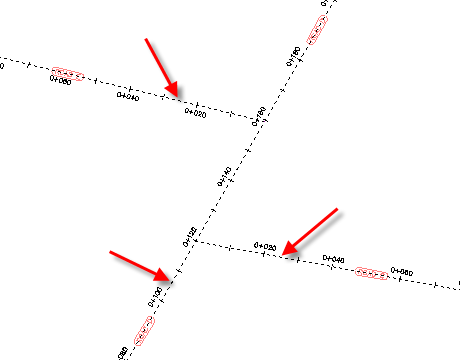

  4. Para especificar los ramales de acceso, haga clic en Roads C, D y E, tal como se muestra. Pulse Intro.

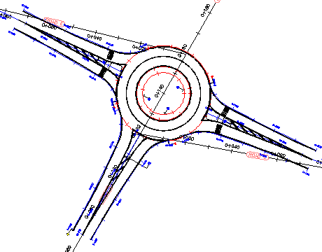

  1. Haga clic en Finalizar.
    La glorieta se muestra en el dibujo. Observe que las alineaciones de eje de los ramales de acceso de Road E y Road C se han creado con una curva que proporciona una transición suave entre la alineación de nivel superior y el ramal de acceso.
    Observe que, si bien ha seleccionado Road D como ramal de acceso, sólo uno de sus extremos se ha creado como tal. Cuando una alineación pasa por el centro de una glorieta, solo se añade como ramal de acceso el extremo donde hizo clic. Aprenderá a añadir el otro extremo como ramal de acceso independiente en Ejercicio 2: adición de un ramal de acceso a una glorieta.

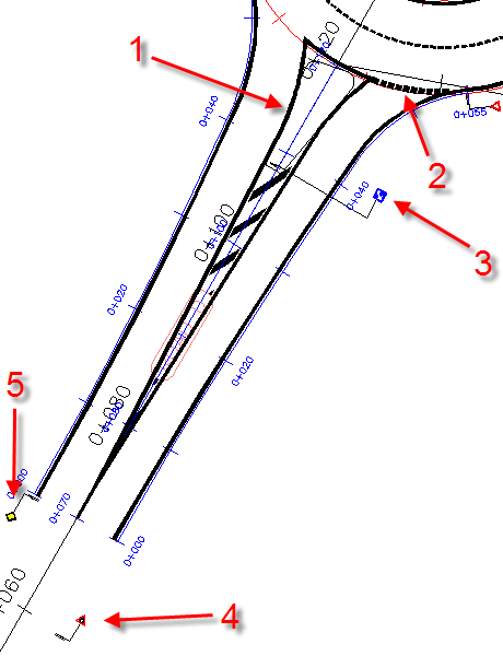

  2. Aplique zoom para ampliar el ramal de acceso de sur a norte.
    Al comparar este ramal de acceso con los demás puede ver que, según los parámetros que especificó y que no aplicó a todos los ramales de acceso, estos elementos, que se muestran en la siguiente ilustración, son diferentes:
    1. La isleta de división no está dividida.
    2. La línea de detención es una línea de trazos.
    3. La señal J5 (mantenerse a la derecha) tiene una directriz que se extiende fuera de la geometría de la glorieta.
    4. La señal A25 (se acerca una glorieta) está a 60 metros del borde de la vía de circulación.
    5. La señal AB6 (saliendo de glorieta) está a 50 metros del borde de la vía de circulación.
