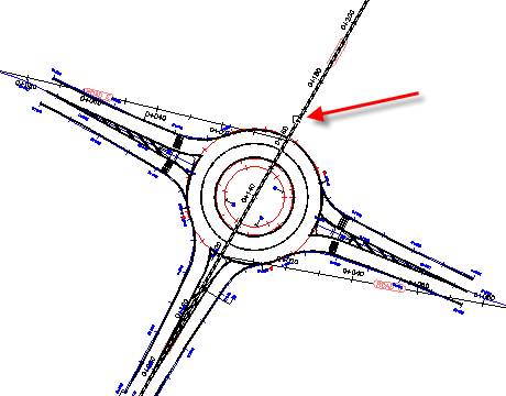

Selección del ramal de acceso
  1. Abra Roundabout-Approach-Add.dwg, que se encuentra en la carpeta de dibujos de los aprendizajes.
  2. Haga clic en la ficha Inicio grupo Crear diseño menú desplegable Intersecciones Añadir acceso.
  3. Haga clic en la alineación Roundabout_ISLAND.
  4. Haga clic en Road D, al norte de la glorieta.
    Cuando la glorieta se creó en Ejercicio 1: creación de una glorieta, Road D se seleccionó como ramal de acceso, pero solo se añadió a la glorieta en el extremo sur. Cuando una alineación pasa por el centro de una glorieta, solo se añade como ramal de acceso el extremo donde hizo clic. En este ejercicio añadirá el otro extremo a la glorieta.
  5. Pulse Intro.

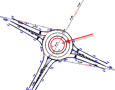

  1. Haga clic en Finalizar.
    En el dibujo se muestra el ramal de acceso.
  2. En el Espacio de herramientas, en la ficha Prospector, expanda la colección Alineaciones.
    Las alineaciones que tienen un prefijo Acceso_SN (1) se crearon automáticamente durante este ejercicio.
