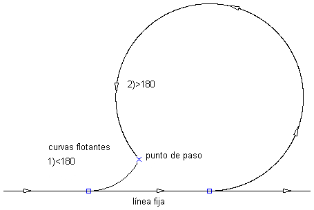

La siguiente ilustración muestra una curva flotante enlazada a una línea fija y dos posibles soluciones para un radio y punto determinados:

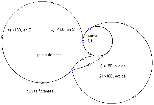

La siguiente ilustración muestra una curva ovoide flotante enlazada a una curva y cuatro posibles soluciones para un radio y punto de paso determinados. En la ilustración también se muestran variables para mayor y menor que 180 grados, así como variables compuestas y de inversión:
