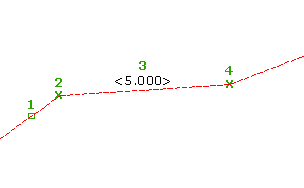

Precise la pendiente, el talud, elevaciones de punto o la diferencia de elevación entre puntos. Para el segmento seleccionado, indique el punto inicial, la elevación y el punto final. A continuación, precise la pendiente, el talud, la elevación o la diferencia de elevación.
  1. Haga clic en la ficha Modificargrupo Editar elevacionesEstablecer pendiente/talud entre puntos Find.
  2. Seleccione la línea característica u otro objeto.
  3. Designe el punto inicial del segmento que desea editar.
  4. Opcionalmente, especifique la elevación del punto inicial introduciendo una elevación o escribiendo Superficie y seleccionando una superficie de la que obtener la elevación.
  5. Designe el punto final del segmento.
  6. Realice una de las siguientes acciones para establecer la pendiente o talud entre los puntos:
    • Introduzca una pendiente.
    • Introduzca Talud e indique un talud.
    • Introduzca Elevación y precise una elevación para el punto final.
    • Introduzca Diferencia y precise una diferencia de elevación entre los dos puntos.
