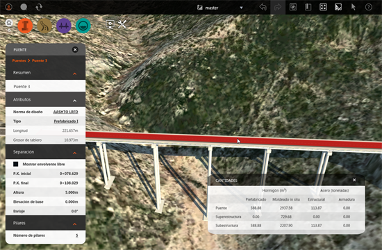

Para revisar las cantidades de materiales de puentes
El panel Cantidades permite a los usuarios revisar los materiales de hormigón y acero necesarios para construir un puente seleccionado.
  1. Seleccione el puente.
  2. Haga clic en en la barra de utilidades para pasar al modo de edición.
  3. Haga clic con el botón derecho en el puente para abrir el menú contextual y seleccione Cantidades para mostrar el activo Cantidades.
  4. Nota: Al cambiar el tipo de un puente existente (por ejemplo, de Puente de jácena en I prefabricada a Puente en estructura metálica), Autodesk InfraWorks 360 volverá a calcular las cantidades de materiales necesarias.
