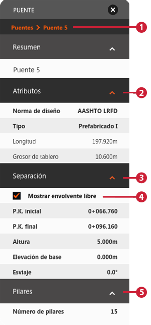

| Tarjeta de recursos Puente |
- Haga clic en el nombre de puente actual para alternar entre los puentes del modelo.
- Modifique la separación en el modo de edición.
- Muestre el envolvente libre en el modelo.
- Modifique los pilares en el modo de edición.
