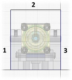

  5. Prestando atención a las indicaciones de restricciones horizontales y verticales, inserte tres segmentos de línea: vertical, horizontal y, finalmente, vertical. Al iniciar el segmento nuevo desde el punto final del segmento anterior, se asegura de que las líneas forman un único perfil abierto y continuo. El perfil deberá tener el aspecto de la siguiente imagen:
    Nota: Para determinar el punto final horizontal en el extremo derecho del segmento 2, arrastre el cursor hacia abajo para ubicar el punto final derecho de la línea de construcción que ha proyectado previamente y, a continuación, desplace el cursor hacia arriba verticalmente manteniendo la alineación. El punto final inferior del segmento 3 debe coincidir con el punto final derecho de la línea de construcción proyectada.
    Estas tres líneas representarán las caras interiores de la pestaña de contorno que crearán la operación base de la cubierta de chapa.
