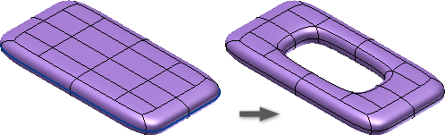

El Puente conecta los cuerpos o crea agujeros en un modelo de forma libre. Al editar un cuerpo de forma libre con Puente podrá desarrollar conexiones de suavizado mediante la especificación de las caras para el puente.

- Seleccione una cara inicial para su puente
- Seleccione una cara final para su puente.
- Utilice los botones de volteo para cambiar la dirección de las vueltas. También puede seleccionar una arista cerca de una flecha para invertir la dirección.
- En el cuadro de diálogo, seleccione la casilla de verificación Vista preliminar para comprobar el aspecto del puente. Las flechas indican la orientación inicial del puente.
- Añada caras y genere curvas según sea necesario.
