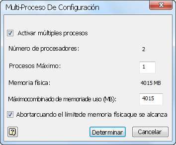

- El programador de tareas admite varios procesos que acortan el tiempo de migración. En el menú Configuración, haga clic en Procesos múltiples para visualizar el cuadro de diálogo Configuración de proceso múltiple:

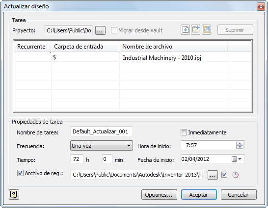

- Inicie sesión en Vault.Ideally, inicie sesión en Vault como administrador o como un usuario de migración específico tal como se describe en el apartado sobre la migración de archivos CAD lanzados o bloqueados.
- En el menú desplegable Crear tarea, haga clic en Migrar archivos. En el cuadro de diálogo Migrar archivos, haga clic en Configuración de proyecto para seleccionar un proyecto de Vault, o haga clic en Examinar para seleccionar un proyecto de Vault. A continuación, añada el proyecto, la carpeta o la pieza que desee migrar. Se recomienda Añadir proyecto para la migración.
Nota: Asegúrese de que la opción Migrar desde Vault esté seleccionada.
- En Propiedades de tarea:
- Seleccione Inmediatamente para migrar los archivos de proyecto a la vez.
- Puede aplazar la migración para otro momento como, por ejemplo, cuando termine el trabajo o cuando Inventor no esté en uso. Establezca una fecha y una hora en los cuadros de texto correspondientes.
- Defina el nombre y la ubicación del archivo de registro.
- Haga clic en Opciones. Para conseguir un rendimiento óptimo, se recomienda no crear archivos adjuntos de visualización como parte de la migración. Si utiliza Vault Professional, puede utilizar un procesador de trabajos para actualizar los archivos adjuntos de visualización posteriormente. Para obtener mejores resultados, modifique temporalmente la configuración de Administración de la visualización para conservar los archivos DWF existentes.
Conserve copias locales de los archivos hasta que se complete toda la migración. Se recomienda añadir un comentario para que, posteriormente, se pueda identificar cada nueva versión de los archivos que se migre correctamente.
- Haga clic en Aceptar para migrar los archivos.
