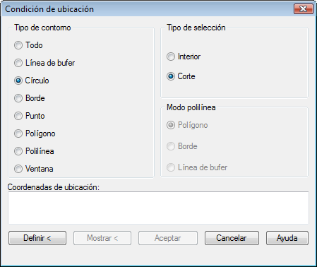

  3. En el cuadro de diálogo Condición de ubicación, realice las siguientes opciones:
    • En Tipo de contorno, seleccione Círculo.
    • En Tipo de selección, asegúrese de que Corte está seleccionado.
      Los objetos que cruzan el círculo dibujado se añaden al dibujo.
    • Haga clic en Definir.
