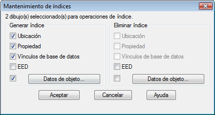

Para crear un índice de datos de objeto
Seleccionar todas las opciones de la izquierda excepto EED.

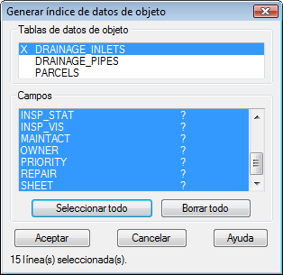

Seleccionar una tabla de datos y, a continuación, sus campos de datos.
Se han creado los índices. A medida que trabaje con los dibujos, repita este procedimiento de forma periódica para actualizar y volver a crear los índices.
