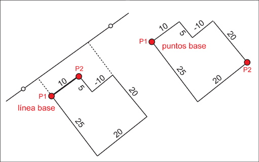

Utilice la función Recorrido de ángulo recto para crear definiciones de línea para edificios. Se deben definir al menos dos coordenadas (puntos existentes). Se debe medir un ángulo recto (tamaño de contorno) entre los puntos conocidos.
Puede crear la línea de dos modos:
El administrador puede especificar el modo de construcción en las opciones de la aplicación. Para obtener más información, véase el “Manual de Infrastructure Administrator”.
Recorrido de ángulo recto. Cree un elemento de línea a partir de distancias medidas desde las esquinas.
