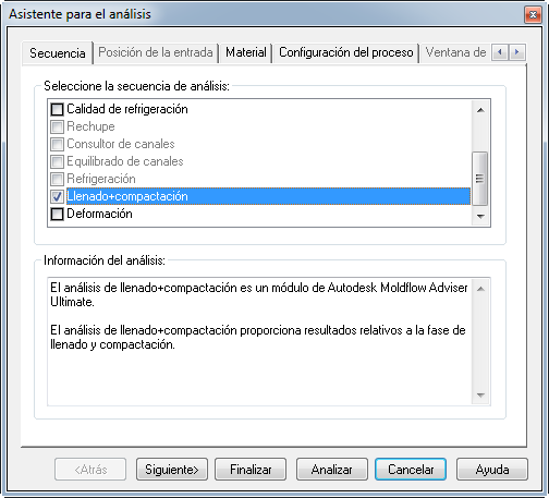

Desactive Llenado como la secuencia de análisis.
Active Llenado+compactación como la secuencia de análisis y, a continuación, haga clic en Siguiente.

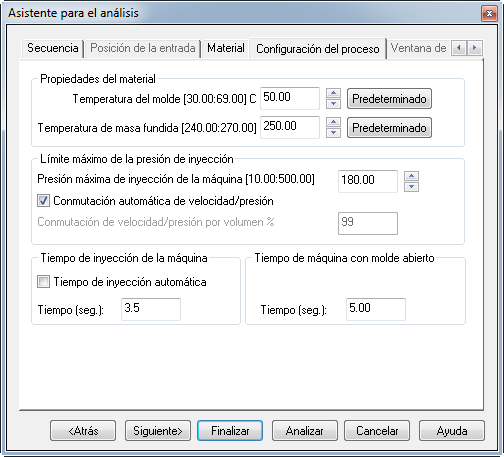

Establezca el tiempo de llenado en 3.5 segundos y, a continuación, haga clic en Siguiente.

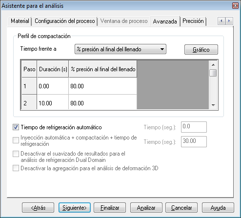

Revise el Perfil de compactación y el Tiempo de refrigeración automático y, a continuación, haga clic en Análisis.
