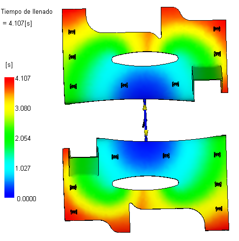

En esta tarea revisará los resultados del tiempo de llenado.
Haga clic en para mostrar la cinta Resultados.
Haga clic en Tiempo de llenado en la lista Tareas del estudio.
Haga clic en para animar los resultados.
Rote, encuadre y aplique zoom según sea necesario para ver el patrón de llenado.
El llenado está equilibra entre las cavidades y el tiempo de llenado es de más de 4 segundos.
