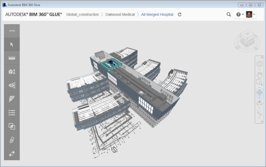

Integración de BIM 360 Glue
Cargue los modelos de Navisworks en la nube utilizando el complemento BIM 360 Glue. El complemento se activa automáticamente al instalar Navisworks 2015, lo que permite compartir más fácilmente a la información actualizada del proyecto y coordinar los flujos de trabajo de BIM en su equipo.
Consulte Complemento BIM 360 Glue.

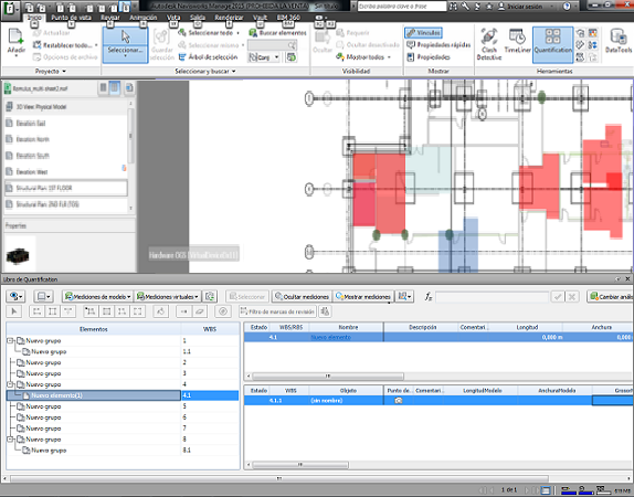

Quantification 2D
Quantification admite conjuntos de datos 2D y 3D integrados. Puede trazar geometrías existentes como plantas en una hoja de dibujo para generar automáticamente una medición 2D y añadirla al proyecto de Quantification. Puede calcular mediciones lineales, de área y de número utilizando las herramientas de Quantification 2D.
Consulte Perform_2D_Takeoff.

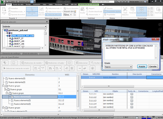

Quantification 3D
Se han activado mediciones con un solo clic para disfrutar de un flujo de trabajo de Quantification más eficaz. Ahora puede arrastrar y soltar un grupo principal o todo un árbol de selección en un elemento del libro para una medición instantánea. También puede añadir comentarios para anotar objetos mientras realiza la medición.
Consulte Añadir comentarios y Métodos de medición.

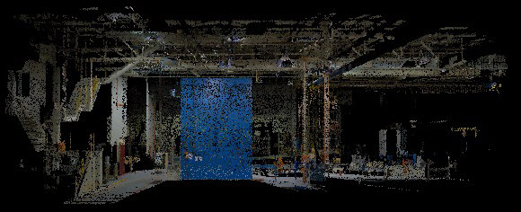

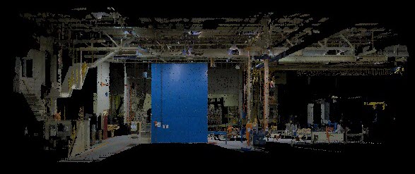

El motor de nube de puntos de ReCap ha mejorado la captura de la realidad. Entre las mejoras se incluye la posibilidad de seleccionar los subconjuntos en conflicto de una exploración de datos en la nube, en lugar de todo el conjunto de datos de la exploración.
También puede cambiar la densidad de la nube de puntos para obtener una renderización más opaca o transparente del modelo. Las imágenes siguientes muestran una densidad de nube de puntos del 100 % (superior) y del 50 % (inferior):
