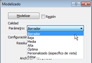

Para presentar un diseño a un cliente, normalmente desea utilizar una imagen renderizada de gran calidad. Sin embargo, las imágenes renderizadas de gran calidad pueden tardar mucho en generarse. Como prueba, es posible que le interese generar una imagen con calidad de diseño rápidamente. Use el parámetro Calidad del cuadro de diálogo Renderización para especificar la calidad deseada de la imagen renderizada.
| Calidad | Velocidad de renderización relativa | Descripción |
| Diseño | Más rápido | Modelice lo más rápidamente posible para obtener una idea general de la imagen renderizada. La imagen contiene muchos defectos (pequeñas imprecisiones o imperfecciones de la imagen renderizada). |
| Baja | Rápida | Modelice rápidamente con un mejor nivel de calidad y varios defectos. |
| Media | Media | Modelice con una calidad que suele ser satisfactoria para las presentaciones, con pocos defectos. |
| Alta | Lenta | Modelice con calidad alta satisfactoria para la mayoría de las presentaciones, con muy pocos defectos. Esta calidad de renderización necesita mucho tiempo para producirse. |
| Óptima | Más lenta | Modelice con calidad muy alta y el menor número de defectos. Esta calidad de renderización es la que requiere más tiempo para producirse. |
| Personalizada | Varía | Use la configuración especificada en el cuadro de diálogo Parámetros de calidad de renderización. La velocidad de renderización depende de la configuración personalizada. Consulte Definición de calidad de renderización personalizada. |
