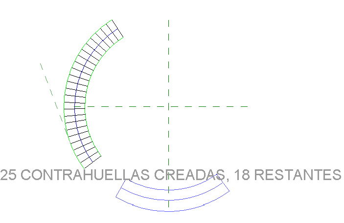

Crear un descansillo en arco
En el modo Escalera por boceto, puede crear descansillos en arco si hace un boceto de tramos en arco con el mismo valor de radio y centro.
Arcos en espiral con el mismo radio y el mismo centro

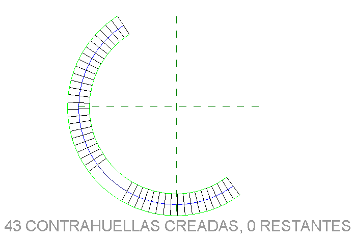

Descansillo en arco terminado
