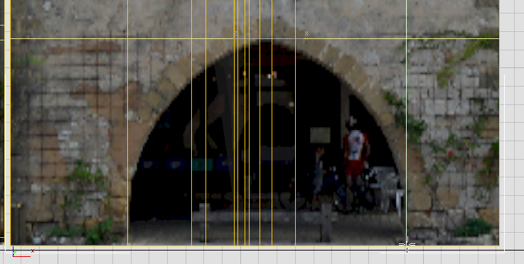

    Les arêtes des fenêtres constituent un point de départ, mais pour modéliser également l'arcade, vous devez ajouter d'autres arêtes à titre de référence et pour effectuer des découpes.
  1. Effectuez un panoramique et un zoom pour bien voir l'arcade.
  2. Dans le ruban groupe de fonctions Editer, cliquez de nouveau sur (SectionRapide) pour réactiver cette option.
  3. Ajoutez une boucle horizontale en haut de l'arcade.
  4. Ajoutez une boucle verticale de chaque côté de l'arcade.
  5. Subdivisez l'arcade avec quatre boucles horizontales. Rapprochez-les un peu au sommet et espacez-les vers le bas.
  6. Ajoutez une nouvelle boucle horizontale pour le seuil ou le trottoir.
  7. Subdivisez encore l'arcade avec des boucles verticales : ajoutez-en deux sur la gauche et trois sur la droite.

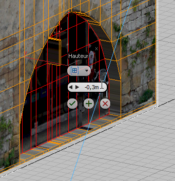

Extruder l'arcade :
  1. Sur le ruban, cliquez sur (Polygone) pour accéder au niveau de sous-objet Polygone.
  2. Cliquez, puis maintenez la touche enfoncée et cliquez sur les faces de l'arcade pour les sélectionner. N'oubliez pas les petites faces triangulaires que vous avez créées le long de l'arête supérieure de l'arcade.
  3. Faites glisser le bord gauche du ViewCube afin de donner de la profondeur à la vue.

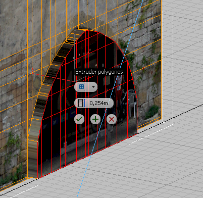

  4. Dans le ruban groupe de fonctions Polygones, appuyez sur la touche tout en cliquant sur (Extruder) pour afficher le chariot de l'outil Extruder.
    Vous allez extruder l'arcade en deux étapes : la première donnera de la profondeur au mur, tandis que la seconde représentera partiellement l'intérieur de la boutique située derrière l'arcade.
  5. Dans le champ Hauteur du chariot, entrez –0,3 m pour la première extrusion (épaisseur du mur).

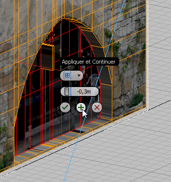

  6. Au lieu de cliquer sur OK, cliquez sur (Appliquer et continuer).
    3ds Max crée l'extrusion et en commence une autre.
  7. Dans le champ Hauteur, entrez –0,4 pour la seconde extrusion (l'intérieur de la boutique).
  8. Cliquez sur (OK) pour confirmer cette valeur et fermer le chariot.
