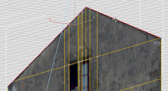

  1. Effectuez un panoramique pour voir la ligne de toit.
  2. Sur le ruban, cliquez sur (Arête) pour activer le niveau sous-objet Arête.
  3. Sélectionnez les arêtes le long de la partie supérieure de la façade.
    Conseil : Les minuscules arêtes proches du sommet peuvent être difficiles à sélectionner : assurez-vous que la bascule Fenêtre/Capture est définie sur (Fenêtre) et tracez un cadre autour de ces arêtes. Maintenez la touche enfoncée tout en cliquant sur les arêtes plus longues pour les ajouter à la sélection.

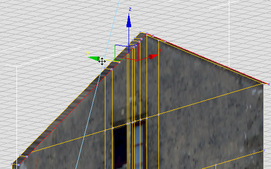

  4. Maintenez la touche enfoncée et déplacez un peu les arêtes vers l'avant le long de l'axe Y.

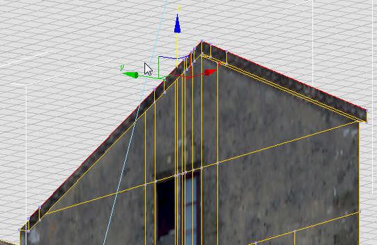

  5. Maintenez la touche enfoncée et déplacez un peu les arêtes vers le haut le long de l'axe Z.

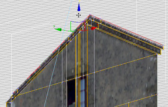

  6. Maintenez la touche enfoncée et déplacez les arêtes vers l'avant le long de l'axe Y, puis appuyez sur la touche et déplacez-les à nouveau vers le haut le long de l'axe Z pour terminer la corniche.
