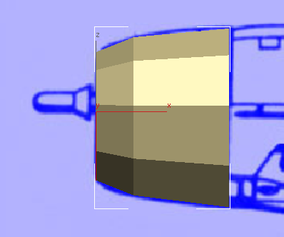

- Dans la fenêtre Gauche, faites glisser le curseur à partir du moyeu de l'hélice pour créer un cylindre à peu près aussi large que l'avion. Attribuez-lui une hauteur d'environ 60 (la valeur exacte est sans importance). Affectez la valeur 1 au paramètre Segments hauteur et la valeur 10 au paramètre Côtés, puis désactivez l'option Lisser.
Remarque : Avec 10 côtés, les segments supérieur et inférieur sont plats, ce qui sera très pratique lorsque vous ajouterez des détails tels que la queue.
- Renommez le cylindre P-47.
- Activez

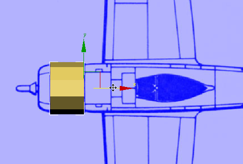

(Sélection et déplacement). Dans la fenêtre Gauche, déplacez le cylindre de façon à bien le centrer sur l'image de l'avion. Dans la fenêtre Dessus, déplacez-le vers l'avant de façon que son arête arrière coïncide avec celle du capot.

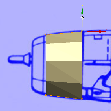

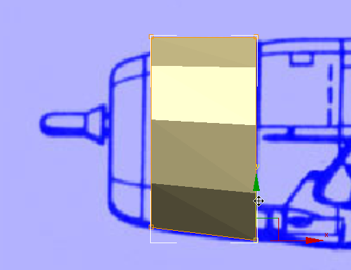

- Dans la fenêtre Gauche, faites glisser le curseur pour sélectionner la rangée inférieure de points de contrôle FFD (c'est-à-dire les neuf points de contrôle au bas du treillis), puis
déplacez-les vers le bas afin qu'ils coïncident avec le bas du fuselage.
Mettez-les à l'échelle le long de l'axe X afin de les rapprocher légèrement.
- Faites glisser le curseur pour sélectionner la ligne supérieure et le plan de points de contrôle.
Mettez-les un peu à l'échelle le long de l'axe X, puis
déplacez-les légèrement vers le haut le long de l'axe Y.
Vous disposez maintenant d'une coupe du capot à l'avant du fuselage. Dans la procédure suivante, vous allez en finaliser la forme sur la longueur de l'avion.

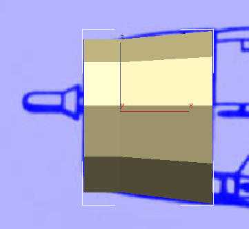

- Dans la fenêtre Face, faites glisser un cadre de sélection pour sélectionner la ligne de points de contrôle au niveau du bord d'attaque inférieur du capot, puis
déplacez les points pour suivre l'effilement de l'image. Procédez à l'identique pour le bord de fuite inférieur du capot.
- Effectuez un ajustement similaire pour la ligne de profil en long supérieure du capot.

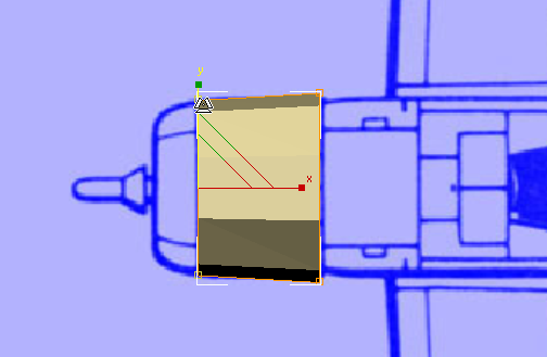

- Dans la fenêtre Dessus, faites glisser le curseur pour sélectionner le premier plan de points de contrôle, puis
mettez-le un peu à l'échelle le long de l'axe Y pour effiler le capot dans cette dimension également afin qu'il corresponde à l'image du "bleu".
Les modifications que vous effectuez dans les fenêtres Face et Dessus apparaissent également dans la fenêtre Gauche.

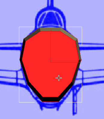

cliquez pour sélectionner le grand polygone à l'avant du capot.
- Activez la fenêtre Perspective.

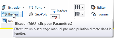

- Dans le ruban
groupe de fonctions Polygones, cliquez sur
(Biseau).
L'outil Biseau possède deux fonctions : il extrude une sélection et permet ensuite de mettre la taille de l'extrusion à l'échelle.

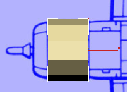

- Effectuez cette opération dans la fenêtre Perspective, mais observez votre travail dans la fenêtre Face : faites glisser le curseur vers le haut pour extruder le polygone sélectionné jusqu'à l'avant de l'avion.
Relâchez le bouton de la souris, puis faites glisser le curseur vers le bas pour redimensionner le polygone afin qu'il soit effilé comme illustré dans l'image.
La courbe du capot est plus subtile que dans le modèle obtenu, mais vous la corrigerez par la suite.
