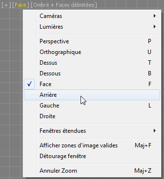

  1. Appuyez sur  + W ou cliquez sur (Bascule Agrandissement vue) pour passer à une disposition à quatre fenêtres. Activez la fenêtre Face, cliquez sur la barre de menu Perspective dans fenêtre et choisissez Arrière, puis appuyez à nouveau sur  + W.

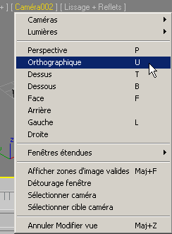

  2. Cliquez sur le menu de fenêtre Point de vue (PV) et changez le type de vue en Orthographique.
    Vous allez devoir utiliser les fonctions de zoom, orbite et rotation pour le besoin des étapes suivantes, or une vue en perspective détoure la vue du modèle. Une vue orthographique facilite ces mouvements.
