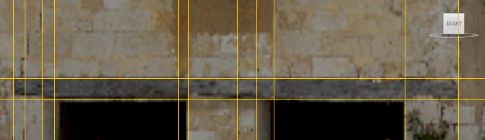

Corriger le contour du linteau :
  1. Cliquez sur la face avant du ViewCube pour revenir à une vue de face.
  2. Effectuez un panoramique et un zoom pour obtenir une vue correcte des faces où le linteau est visible.
    Comme vous pouvez le voir dans le bitmap, le contour du linteau est irrégulier. Vous allez modifier les faces afin qu'elles correspondent au contour de la poutre en bois.
  3. Sur le ruban, cliquez sur (Sommet) pour accéder au niveau sous-objet Sommet.
  4. Au niveau de l'extrémité gauche du linteau, déplacez les trois sommets inférieurs de sorte qu'ils suivent le contour de la poutre.
