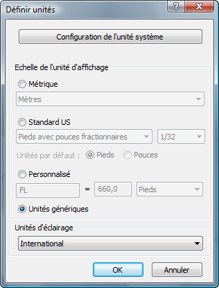

Ajustez les unités système :
  1. Dans le menu principal, sélectionnez Personnaliser Définir unités.
    3ds Max ouvre la boîte de dialogue Définir unités.
  2. Dans la boîte de dialogue Définir unités, cliquez sur Configuration des unités système.
    3ds Max ouvre la boîte de dialogue Configuration des unités système.
    En général, vous n'avez pas besoin d'utiliser la boîte de dialogue Configuration des unités système. La seule exception est lorsque vous importez ou ouvrez des scènes ayant une échelle connue et différente de l'échelle standard d'une scène de 3ds Max. C'est le cas ici: Revit exporte toujours les fichiers FBX avec les pieds comme unité. Pour éviter que 3ds Max ne redimensionne le modèle FBX lorsque vous l'importez ou que vous le liez, vous devez définir l'échelle de 3ds Max de sorte qu'elle corresponde à celle du fichier FBX.
  3. Dans le groupe Echelle d'unités système, ouvrez la liste déroulante et choisissez Pieds.
  4. Cliquez sur OK.
  5. Dans la boîte de dialogue principale Définir unités, dans le groupe Echelle de l'unité d'affichage, sélectionnez Métrique.
    Contrairement à l'échelle d'unités système, les unités d'affichage ont uniquement une incidence sur l'affichage des unités dans l'interface de 3ds Max. Pour cette scène, vous allez travailler avec des valeurs métriques.

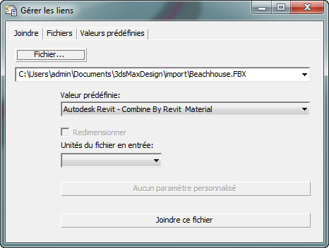

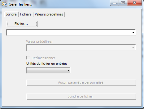

Liez le fichier FBX :

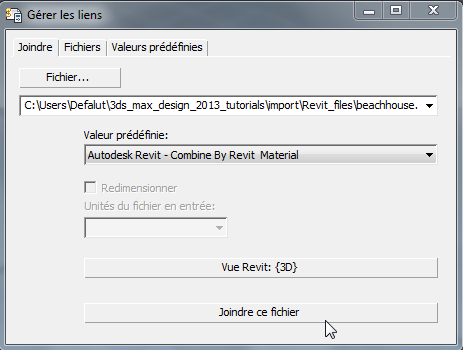

  1. Dans le menu Application, choisissez Références Gérer les liens.
    3ds Max ouvre la boîte de dialogue Gestionnaire de liaisons de fichier.
  2. Dans la boîte de dialogue Gestionnaire de liaison des fichiers onglet Attacher, cliquez sur File (Fichier).
    3ds Max ouvre une boîte de dialogue de fichier.
  3. Accédez au dossier \import\Revit_files et choisissez beachhouse.fbx. Il s'agit du fichier que vous avez exporté depuis Revit dans la leçon précédente (ou si vous avez ignoré la leçon sur Revit, il s'agit du fichier que vous avez copié depuis le dossier \original_fbx). Cliquez sur Ouvrir.
    3ds Max configure beachhouse.fbx comme fichier à attacher.

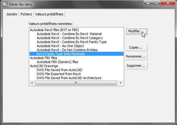

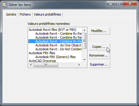

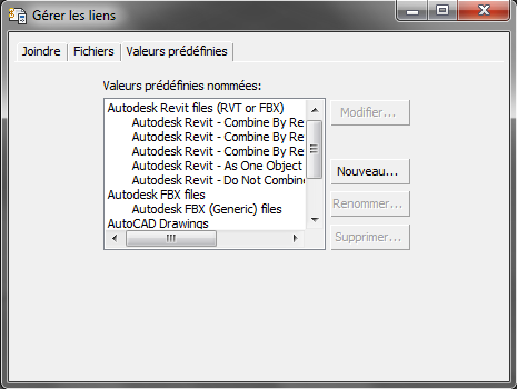

  4. Dans la boîte de dialogue Gestionnaire de liaison des fichiers, cliquez sur l'onglet Valeurs prédéfinies.
    L'onglet Valeurs prédéfinies donne une liste de valeurs prédéfinies permettant de lier les fichiers FBX et DWG. Dans l'onglet principal Attacher, vous pouvez choisir une valeur prédéfinie dans la liste déroulante Valeurs prédéfinies. L'onglet Valeurs prédéfinies vous sert à modifier les valeurs prédéfinies ou à en ajouter de nouvelles.

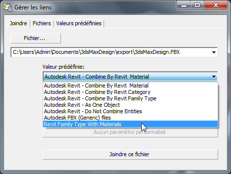

  5. Dans l'onglet Valeurs prédéfinies, cliquez pour mettre en surbrillance l'entrée Autodesk Revit - Combiner par type de famille Revit, puis cliquez sur Copier.

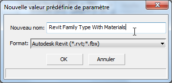

  6. Dans la boîte de dialogue Nouvelle valeur prédéfinie de paramètre qui apparaît, donnez à la nouvelle valeur prédéfinie le nom de Type de famille Revit avec des matériaux, puis cliquez sur OK.
  7. Dans l'onglet Valeurs prédéfinies, cliquez pour mettre en surbrillance la valeur prédéfinie que vous venez de créer, puis cliquez sur Modifier.

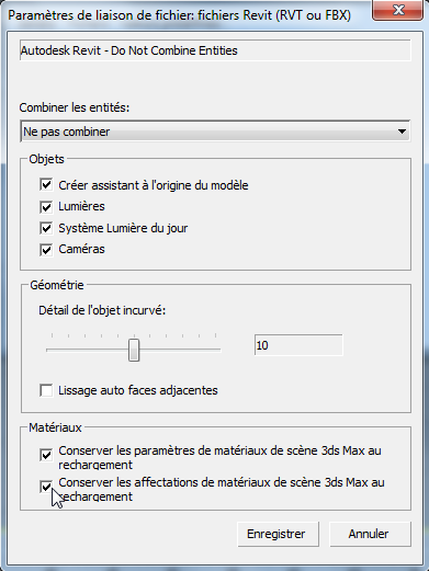

  8. Dans la boîte de dialogue Paramètres de liaison des fichiers: fichiers Revit (RVT ou FBX), cliquez pour activer les deux options du groupe Matériau, puis cliquez sur Enregistrer.
    Ces options permettent de conserver les matériaux de 3ds Max lorsque vous liez une scène ou rechargez une scène liée.
  9. Retournez dans le groupe de fonctions Attacher, puis sélectionnez Type de famille Revit avec des matériaux dans la liste déroulante Valeurs prédéfinies.
  10. Cliquez sur Joindre ce fichier.
  11. Le Gestionnaire de liaison des fichiers vous invite à ajouter un contrôle d'exposition. Cliquez sur Oui.
    Pendant que 3ds Max lie le fichier FBX, une barre de progression s'affiche dans la zone de la barre d'état de la fenêtre 3ds Max, et après un certain délai de traitement, la scène FBX apparaît dans les fenêtres.

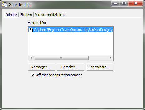

  12. Dans la boîte de dialogue Gestionnaire de liaison des fichiers, cliquez sur l'onglet Fichiers.
    L'onglet Fichiers montre que beachhouse.fbx est lié à la scène 3ds Max. Vous utiliserez à nouveau cet onglet une fois les modifications apportées à la scène dans Revit; pour le moment, vous avez terminé avec le Gestionnaire de liaisons de fichier.
  13. Fermez la boîte de dialogue Gestionnaire de liaison des fichiers.

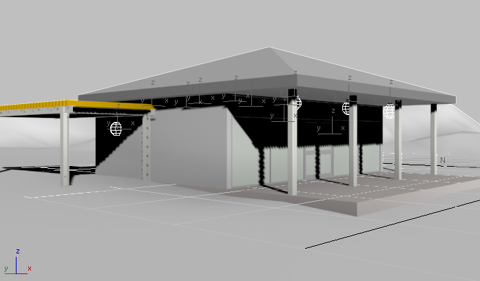

  1. Dans la fenêtre Perspective, cliquez sur l'étiquette de fenêtre Point de vue (elle porte tout d'abord l'étiquette "Perspective"), puis choisissez Caméras Vue 3D: extérieur.
    La fenêtre adopte le point de vue de la caméra que vous avez paramétrée dans Revit.
    La maison possède des objets de lumière, comme vous pouvez le voir sur le porche et l'abri de voiture, mais ils sont désactivés dans la mesure où vous avez choisi un format d'exportation Soleil uniquement.

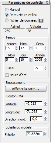

  3. Accédez au groupe de fonctions Mouvement. Dans le panneau déroulant Paramètres de contrôle, regardez les paramètres.
    Le champ Lieu indique bien Boston et dans le groupe Temps les champs Mois, Jour, Heures et Minutes comportent les valeurs de lumière du jour que vous avez définies dans Revit.
    La seule modification à appliquer au soleil est son orientation dans le ciel, pour faire en sorte que ses rayons soient dirigés vers la terrasse et le salon.
  4. Dans la zone Emplacement champ Direction nord, saisissez 300, puis appuyez sur ENTREE.

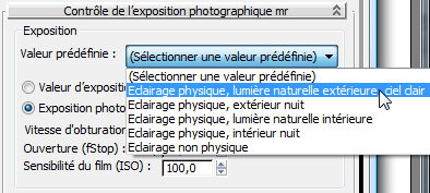

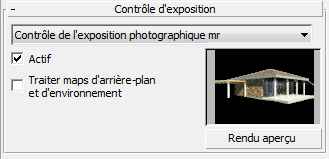

Définissez le niveau gamma et ajoutez un contrôle d'exposition :
  1. Assurez-vous que la fenêtre Vue 3D: extérieur est active, puis dans la barre d'outils principale, cliquez sur (fenêtre Image rendu).

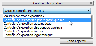

  2. Dans la fenêtre Image rendu, cliquez sur (Environnement et effets (Contrôles d'exposition)) pour ouvrir la boîte de dialogue correspondante. Vous pouvez y définir l'exposition correcte de la scène.
  3. Dans le panneau déroulant Contrôle d'exposition, sélectionnez Contrôle d'exposition photographique mr dans la liste déroulante.
  4. Faites défiler le panneau déroulant Contrôle de l'exposition photographique mr jusqu'en bas, de façon à voir la zone Paramètres Gamma/LUT. Si le gamma est désactivé, cliquez sur Configuration. Si le gamma est déjà activé, passez directement à l'étape 7.
  5. 3ds Max ouvre la boîte de dialogue Préférences avec l'onglet Gamma et LUT sélectionné. Activez l'option Activer correction gamma/LUT. Assurez-vous que la correction gamma est activée et que la valeur gamma est égale à 2,2.
    Activez également les options Modifier les sélecteurs de couleurs et Modifier l'éditeur de matériaux dans le groupe Matériaux et couleurs.
    La correction gamma permet d'améliorer l'apparence des rendus.
  6. Cliquez sur OK pour fermer la boîte de dialogue Préférences.

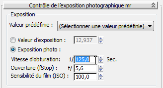

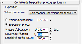

  7. Dans le panneau déroulant Contrôle de l'exposition photographique mr groupe Exposition liste déroulante Valeurs prédéfinies, sélectionnez Lumière du jour naturelle basée sur une illumination physique, Ciel clair.
  8. Toujours dans le panneau déroulant Contrôle de l'exposition photographique mr, définissez la valeur de la vitesse d'obturation à 250,0 (1/250 sec.) et la valeur de l'ouverture (valeur arrêt) à 5,6.
    Ces paramètres correspondent à ceux que vous utiliseriez avec une caméra dans des conditions d'éclairage similaires.
  9. Dans le panneau déroulant Contrôle d'exposition, assurez-vous que la case Actif est activée, puis cliquez sur le bouton Rendu aperçu pour vérifier rapidement la façon dont les valeurs prédéfinies d'exposition affecteront la scène.

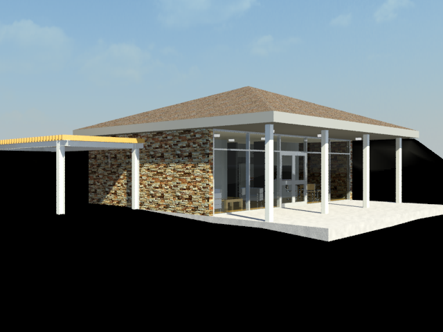

  10. Le résultat semble satisfaisant, alors dans la fenêtre Image rendue, cliquez sur Rendu.
    La maison est correcte mais le terrain est trop régulier car il n'a pas été optimisé dans Revit. Dans les procédures qui suivent, vous allez remplacer le matériau du terrain par un matériau que vous créerez dans 3ds Max.

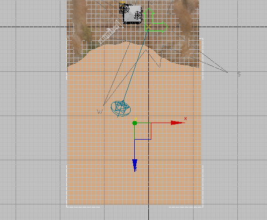

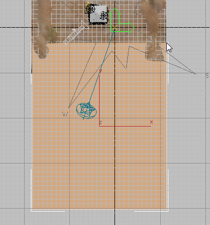

Configurez l'objet terrain :

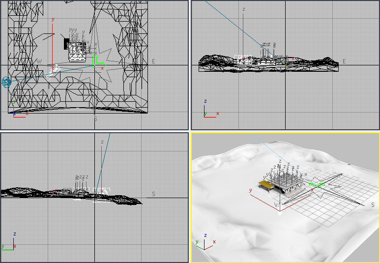

  1. Basculez sur une présentation sur quatre fenêtres, activez la fenêtre Dessus et sélectionnez l'objet représentant le terrain.
  2. L'objet terrain est nommé Inconnu; accédez au groupe de fonctions Modifier et, dans le champ Nom, remplacez le nom par Terrain.
    Comme l'indique le groupe de fonctions Modifier, du point de vue de 3ds Max, l'objet Terrain est simplement un objet lié venant d'un autre fichier.
    Pour que le terrain affiche une texture mappée dans les fenêtres, il lui faut un modificateur Mapping UVW.
  3. Toujours dans le groupe de fonctions Modifier, ouvrez la liste des modificateurs et appliquez un modificateur Mapping UVW à l'objet Terrain.
  4. Dans le panneau déroulant Paramètres du modificateur Map UVW groupe Mapping, laissez le type de projection défini sur Planaire, et si l'option Taille de texture réaliste est activée, désactivez-la.

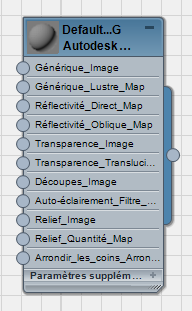

  2. Faites glisser un matériau Autodesk générique depuis le groupe de fonctions du Navigateur de matériaux/maps à gauche jusqu'à la vue active au centre de l'éditeur de matériaux détaillé. (Le matériau Autodesk générique est dans le groupe Matériaux mental ray.)
    3ds Max affiche un noeud pour le matériau générique dans la vue active.
  3. Cliquez deux fois sur le nouveau noeud Matériau générique.
    Les paramètres du matériau générique s'affichent dans le groupe de fonctions Editeur de paramètres, à droite de l'éditeur de matériaux détaillé.
  4. Renommez le matériau Terrain.
    Lorsque vous modifiez le nom dans le champ Nom, le nom indiqué dans la barre de titre du noeud du matériau est également mis à jour.

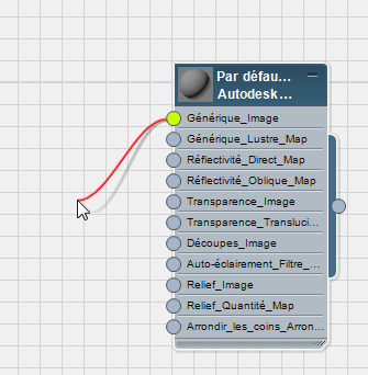

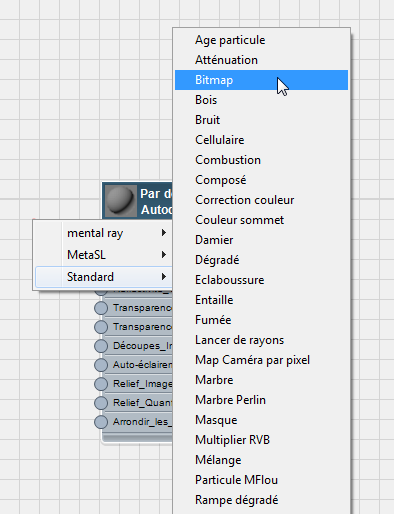

  5. Dans la vue active, faites glisser un fil du composant Image_Générique du noeud du matériau Terrain.
    Relâchez le bouton de la souris. 3ds Max ouvre un menu contextuel.
    Dans le menu contextuel, choisissez Standard Bitmap.

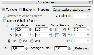

  8. Dans le panneau déroulant Coordonnées, si l'option Utiliser échelle réaliste est activée, désactivez-la.
    Vous devez désactiver l'option Utiliser échelle réaliste pour pouvoir adapter la map à l'objet surface dans un rapport de un à un. Pour la même raison, ne modifiez pas les valeurs de recouvrement définies par défaut à 1,0 dans U et 1,0 dans V.

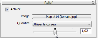

Ajoutez un map de relief au terrain :
  1. Appuyez sur la touche M pour restaurer la fenêtre de l'éditeur de matériaux détaillé.

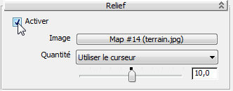

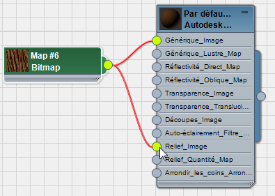

  2. Dans la vue active, faites glisser un fil du port de sortie du noeud Bitmap (la commande circulaire à droite du noeud) et connectez ce fil au composant Relief_Image du noeud du matériau Terrain.
  3. Cliquez deux fois sur le noeud du matériau Terrain pour en afficher les paramètres. Faites défiler la liste vers le bas jusqu'au panneau déroulant Relief, puis cliquez sur Activer.
  4. Faites glisser la glissière Quantité afin que la quantité de relief ait une valeur proche de 1,0.
    La texture Relief n'apparaît pas dans les fenêtres, mais elle sera visible lorsque vous effectuerez le rendu de la scène.
  5. Réduisez l'éditeur de matériaux détaillé.

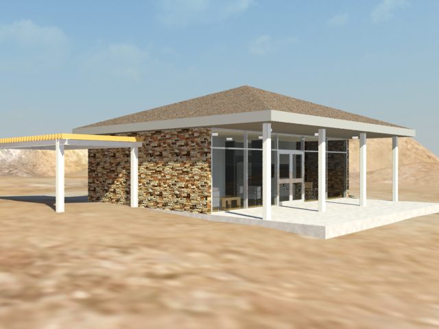

  6. Activez la fenêtre Vue 3D: extérieur, puis générez le rendu de la scène.
    Maintenant, la maison en bord de plage est située au milieu d'un terrain sec pouvant correspondre à des dunes de sable.

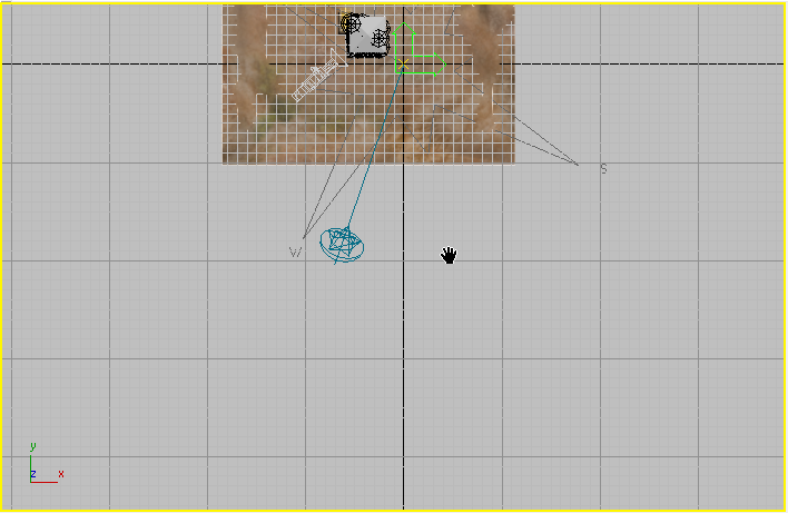

Créez une surface qui deviendra l'océan :
  1. Dans la fenêtre Dessus, effectuez un zoom arrière et un panoramique de façon à ce que la zone du terrain soit plus petite et que la maison soit située dans la partie supérieure de la fenêtre.
  2. Accédez au groupe de fonctions Créer, cliquez sur (Géométrie), puis dans le panneau déroulant Type d'objet, cliquez sur Plan.
  3. Dans la fenêtre Dessus, faites glisser le curseur pour créer un plan qui chevauche la partie inférieure de l'objet Terrain.
  4. Appuyez sur la touche G pour désactiver l'affichage de la grille dans la fenêtre Dessus.
  5. Dans la barre d'outils principale, cliquez sur (Sélection et déplacement) pour activer cette option. Activez la fenêtre Face. Dans la fenêtre Face, déplacez le plan verticalement sur l'axe Y tout en observant la fenêtre Dessus. Arrêtez le déplacement du plan lorsque celui-ci coupe l'objet Terrain en donnant l'impression d'un rivage.
    Vous allez ensuite modifier l'échelle de rendu du plan, de façon qu'il s'étende à l'horizon dans les rendus.
  6. Accédez au groupe de fonctions Modifier. Renommez l'objet plan Océan.
  7. Dans le panneau déroulant Paramètres groupe Multiplicateurs rendu champ Echelle, tapez 50.
    Vous multipliez ainsi la surface du plan par un facteur de 50 à chaque rendu de scène. Utiliser le facteur d'échelle peut être plus pratique que de donner d'importantes dimensions au plan.

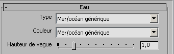

Ajoutez un matériau à l'océan :
  1. Appuyez sur la touche M pour ouvrir l'éditeur de matériaux détaillé.
  2. Faites glisser un matériau Autodesk Water du navigateur vers la vue active. (Tout comme le matériau Autodesk générique, le matériau Autodesk eau figure dans le groupe Matériaux mental ray.)
  3. Cliquez deux fois sur le noeud du matériau Water pour en afficher les paramètres.
  4. Dans le panneau déroulant Water, définissez le type et la couleur sur Mer/océan générique.
  5. Déplacez la fenêtre de l'éditeur de matériaux détaillé de façon à voir à la fois la vue active et la fenêtre Dessus. Faites glisser le curseur à partir de la prise de sortie du noeud du matériau Water et déposez le matériau sur le plan Océan que vous venez de créer.
    Vous avez maintenant un plan d'eau pour l'océan de votre scène. Toutefois, pour pouvoir voir l'océan dans un rendu, vous devez définir un nouveau point de vue.
  6. Fermez l'éditeur de matériaux détaillé.

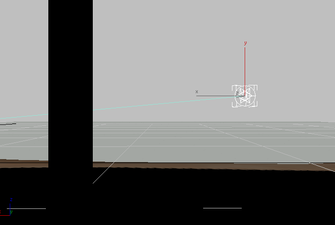

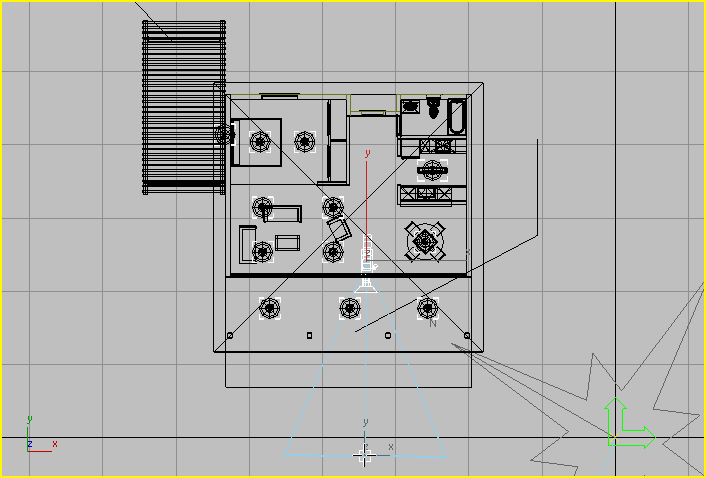

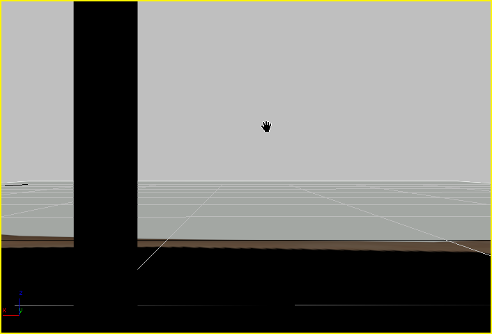

Ajoutez une caméra :
  1. Activez la fenêtre Dessus et appuyez sur la touche F3 pour désactiver l'ombrage.
  2. Utilisez (Panoramique) et (Zoom région) pour obtenir une vue rapprochée du bungalow.
  3. Accédez au groupe de fonctions Créer, activez (Caméras), puis dans le panneau déroulant Type d'objet, cliquez sur Cible.
  4. Cliquez pour placer la caméra sur la terrasse juste devant la porte à deux battants, puis faites-la glisser vers le bas afin d'orienter la cible en direction de l'océan.
    La caméra est créée au niveau du sol. Vous pouvez maintenant élever l'objet caméra au niveau de l'oeil.

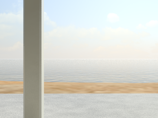

  5. Activez la fenêtre Caméra existante, Vue 3D: extérieur, puis appuyez sur C pour afficher la fenêtre selon la perspective de la caméra nouvellement créée.
  6. Accédez au groupe de fonctions Modifier groupe Plans de détourage et assurez-vous que l'option Détourage manuel est désactivée.
  7. Cliquez sur (Panoramique), puis glissez vers le bas, de sorte que la caméra et sa cible (l'horizon) s'élèvent simultanément du niveau du sol.
  8. Déplacez l'outil Panoramique légèrement vers la droite jusqu'à ce qu'apparaisse une colonne en arrière-plan.
  9. Effectuez le rendu de la scène.
    Depuis le porche, vous pouvez voir la plage et l'océan.

  2. Accédez au groupe de fonctions Mouvement panneau déroulant Paramètres de contrôle, puis dans le groupe Temps, attribuez la valeur 19 ou 7 PM au champ heures. Changez les minutes en 0.
    Vous devez également modifier le mois en 6 et le jour en 21.
  3. Dans le panneau déroulant Paramètres de contrôle groupe Emplacement champ Direction nord, saisissez 260,0.
    Le soleil est maintenant visible dans la vue depuis le porche de la fenêtre Caméra001.
  4. Activez la fenêtre Caméra001 et cliquez sur (fenêtre Image rendu).
  5. Dans la fenêtre Image rendu, cliquez sur (Environnement et effets (Contrôles d'exposition)) pour ouvrir la boîte de dialogue correspondante.
  6. Cliquez sur le bouton Rendu aperçu pour vérifier rapidement le rendu.
    Le résultat est trop sombre, car l'exposition est définie selon une lumière du jour complète.
  7. Dans le panneau déroulant Contrôle de l'exposition photographique mr groupe Exposition, changez la valeur de la vitesse d'obturation à 125,0 (1/125 sec.).
    La miniature d'aperçu de rendu fait une mise à jour dynamique et montre plus de détails.
  8. Dans la fenêtre Image rendu, cliquez sur Rendu.
    Le soleil, que vous avez repositionné en objet Lumière du jour, est en grande visibilité et l'objet Surface et le plan que vous avez créés présentent des détails intéressants du fait des matériaux qui leur ont été appliqués.
Restaurez l'heure du jour et la vue extérieure :
  1. L'objet Lumière du jour étant toujours sélectionné, dans le panneau déroulant Paramètres de contrôle groupe Temps, ramenez les heures à 15, puis dans le groupe Emplacement, ramenez la valeur du champ Direction nord à 300.
  2. Basculez la fenêtre Caméra001 sur Vue 3D: extérieur et, dans la boîte de dialogue Environnement et effets panneau déroulant Contrôle de l'exposition photographique mr groupe Exposition, changez la vitesse d'obturation à 250 (1/250 sec.).
  3. Fermez la boîte de dialogue Environnement et effets.
  4. Dans la fenêtre Vue 3D: extérieur, effectuez un travelling arrière jusqu'à ce que vous puissiez voir l'abri pour voiture en entier.
  5. Dans la fenêtre de Image rendu, cliquez sur Rendu pour générer le rendu de la nouvelle vue extérieure.
    Le résultat est similaire à celui de votre précédent rendu. Dans la leçon suivante, vous allez modifier la taille de l'abri pour voiture.
