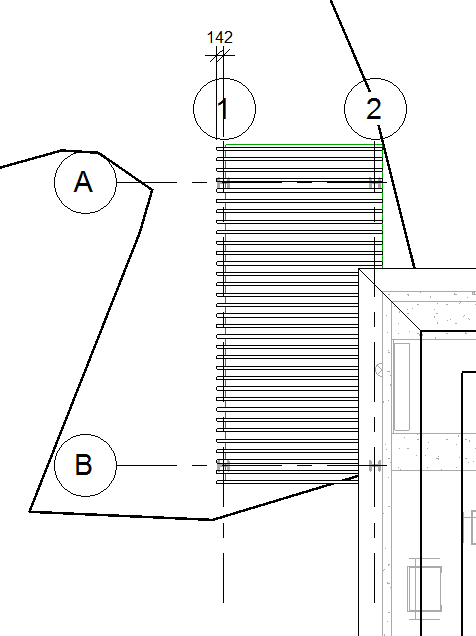

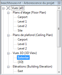

  2. Dans le groupe de fonctions Arborescence de projet à gauche, cliquez deux fois sur Plans d'étage Abri pour voiture.
    Revit affiche le plan d'étage de l'abri pour voiture.
  3. Effectuez un zoom avant pour obtenir une vue correcte de la zone de l'abri pour voiture.

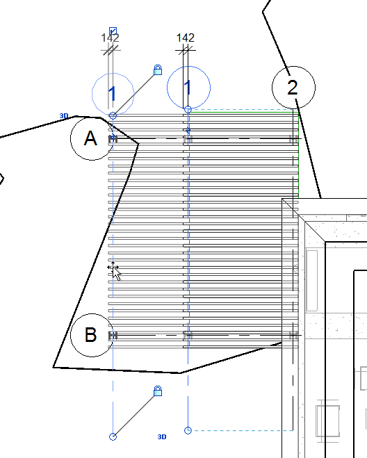

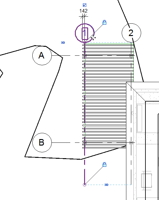

  4. Cliquez pour sélectionner l'axe 1, le côté gauche de l'abri pour voiture.
  5. Faites glisser l'axe 1 vers la gauche, jusqu'à un point proche des marqueurs A et B de l'axe.
    Revit augmente la taille de l'abri pour voiture.
    Remarque : Les poteaux verticaux sont reliés au toit de l'abri pour voiture, si bien que lorsque vous augmentez la taille du toit, les poteaux se déplacent avec lui.

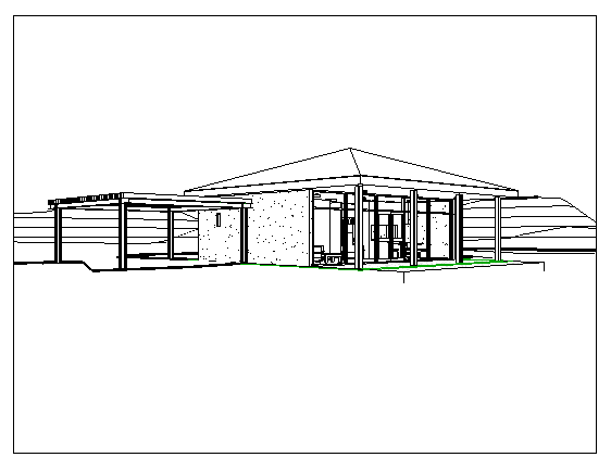

  6. Dans le groupe de fonctions Arborescence de projet, cliquez deux fois sur Vues 3D Exterior.
  7. Si vous ajustez la vue 3D, vous pouvez voir que l'abri pour voiture est maintenant assez grand pour deux voitures.

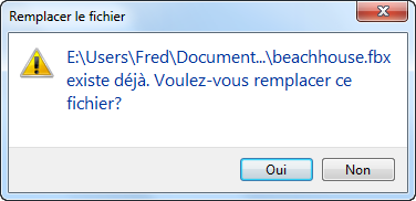

  9. Dans la boîte de dialogue Fichier, choisissez le même fichier beachhouse.fbx créé précédemment, puis cliquez sur Enregistrer.
    Revit vous avertit que vous êtes sur le point d'écraser beachhouse.fbx.
  10. Cliquez sur Oui.

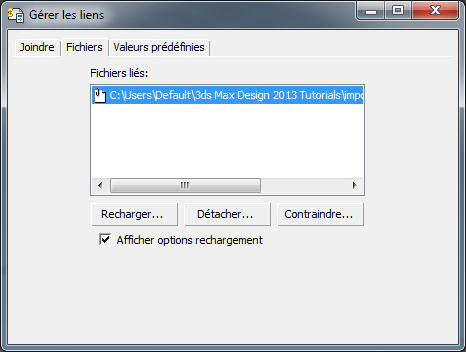

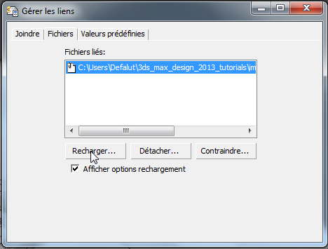

  3. Dans le menu Application, choisissez Références Gérer les liens.
    3ds Max ouvre la boîte de dialogue Gestionnaire de liaisons de fichier.
  4. Dans la boîte de dialogue Gestionnaire de liaison des fichiers, accédez au groupe de fonctions Fichiers.
    L'entrée correspondant à beachhouse.fbx affiche à présent un drapeau rouge: cette icône indique que le fichier FBX a changé.
  5. Cliquez sur Recharger.

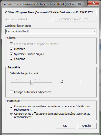

    3ds Max ouvre la boîte de dialogue Paramètres de liaison de fichier : fichiers Revit.
  6. Acceptez les options par défaut pour recharger le fichier FBX, puis cliquez sur OK.
    3ds Max affiche une barre de progression pendant qu'il recharge le fichier FBX. Laissez la boîte de dialogue Gestionnaire de liaison des fichiers ouverte pour l'instant.

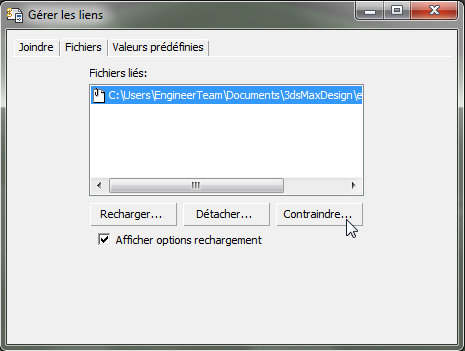

  1. Dans la boîte de dialogue Gestionnaire de liaison des fichiers groupe de fonctions Fichiers, cliquez sur Lier.
    3ds Max affiche un avertissement indiquant que vous êtes sur le point de rompre la liaison active.
  2. Cliquez sur Poursuivre la contrainte.
    3ds Max lie la géométrie et la convertit en objets maillage.
