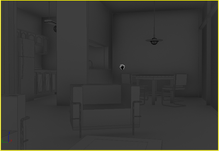

  5. Dans la fenêtre Vue 3D: extérieur, cliquez sur l'étiquette de fenêtre Point de vue et choisissez Caméras Caméra002 pour basculer sur le point de vue de la caméra que vous venez de créer.
  6. L'objet Caméra02 a été placé sur le sol lors de sa création. Utilisez (Panoramique) dans la nouvelle vue caméra pour redresser la caméra et sa cible jusqu'à ce que la caméra capture une meilleure vue de l'intérieur de la maison.

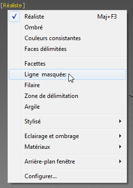

    Conseil : L'ombrage à l'intérieur de la maison est très sombre. Ouvrez le menu Etiquette dans la fenêtre Ombrage (qui indique "[Réaliste]), puis choisissez l'option Ligne Masquée.
    La vue Ligne Masquée facilite le cadrage de la scène. L'option Ombré peut également être utile, car elle n'a pas recours aux niveaux d'éclairage.
    L'option Ligne Masquée est uniquement disponible lorsque vous utilisez le pilote de fenêtre Nitrous. Si cette option n'est pas disponible sur votre système, la fenêtre sombre ne devrait pas être un problème. Dans le cas contraire, appuyez sur la touche F3 pour afficher la vue en mode filaire.

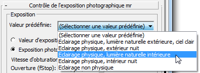

  2. Dans la fenêtre Image rendu, cliquez sur (Environnement et effets (Contrôles d'exposition)) pour afficher la boîte de dialogue correspondante.
  3. Dans le panneau déroulant "Contrôle de l'exposition photographique mr", ouvrez le menu déroulant Valeurs prédéfinies et choisissez Eclairage physique, lumière naturelle intérieure.
  4. Dans le panneau déroulant Contrôle d'exposition, cliquez sur Rendu aperçu.
    L'aperçu semble surexposé. Pour améliorer le rendu, vous devez régler les paramètres d'exposition de la scène.
  5. Dans le panneau déroulant "Contrôle de l'exposition photographique mr" zone Exposition, changez la vitesse d'obturation à 32,0 (1/32 sec.).
    La vignette d'aperçu effectue une mise à jour dynamique permettant de refléter vos modifications.

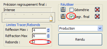

Ajoutez un regroupement final afin d'améliorer l'éclairage :
  1. Dans le groupe de fonctions inférieur de la fenêtre Image rendu, augmentez le nombre de Rebonds FG à 2.
  2. Générez à nouveau le rendu de la scène.

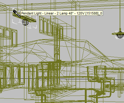

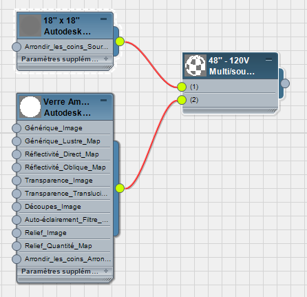

  4. Dans la barre d'outils de l'éditeur de matériaux détaillé, cliquez sur (Choisir matériau à partir de l'objet), puis dans la fenêtre Caméra002, cliquez sur le côté inférieur de l'objet Suspension.
    3ds Max affiche les noeuds du matériau dans la vue active.
    Le matériau de l'assemblage de lumière est un matériau multi/sous-objet avec deux sous-matériaux.

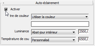

  5. Cliquez deux fois sur le noeud du second sous-matériau, Glass - White, High Luminance, pour en afficher les paramètres.
  6. Faites défiler le panneau déroulant Auto-illumination, puis désactivez l'option Activer.
    Le matériau reprend une apparence transparente.

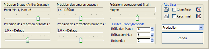

    L'image a été produite avec les échantillons d'ombres définis sur 512 et les paramètres d'image de rendu suivants:
    • Barre de défilement Précision de l'image (Anticrénelage ): Haute
    • Barre de défilement Précision de regroupement final: Moyenne
    L'image est améliorée, mais il faut généralement environ 3 heures pour en générer le rendu!
