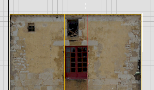

  1. Effectuez un zoom sur la fenêtre pour voir correctement les trois fenêtres situées dans la partie supérieure de la façade.
  2. Dans l'onglet Modélisation groupe de fonctions Editer, cliquez sur (BoucleRapide).
    L'outil BoucleRapide ajoute des arêtes à la surface Poly éditable en traçant une "boucle" entre deux arêtes.
    Remarque : Dans ce didacticiel, vous n'utiliserez que quelques outils pour créer la géométrie de la façade. Le ruban comporte de nombreuses autres options qui ne sont pas décrites ici. Reportez-vous à la rubrique Modélisation d'un casque à l'aide du ruban ou Modélisation de meubles à l'aide du ruban pour connaître d'autres utilisations du ruban.
  3. Faites glisser le curseur sur la façade près de l'arête supérieure. 3ds Max crée une arête verticale, que vous pouvez déplacer.
  4. Cliquez pour définir une boucle verticale au niveau de l'arête gauche de la petite fenêtre, dans la partie supérieure gauche de la façade.
  5. Ajoutez d'autres boucles verticales pour les autres arêtes de fenêtre.
  6. Ajoutez des boucles horizontales pour définir le haut et le bas des fenêtres.

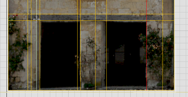

  1. Effectuez un panoramique vers le bas pour obtenir une vue correcte des portes d'entrée.
  2. Ajoutez des boucles pour dessiner le contour du linteau.
    Remarque : Le linteau poutre n'est pas parfaitement rectangulaire. Vous en ajusterez le contour dans une autre procédure.
  3. Ajoutez une boucle verticale pour l'arête de la porte de droite. (Les autres arêtes verticales de porte coïncident avec celles que vous avez déjà créées pour les fenêtres).
  4. Ajoutez également des boucles verticales à gauche de chaque zone sombre, à l'endroit où le mur forme un angle avec la porte.
    Boucle pour l'angle de l'embrasure gauche de la porte de gauche
    Boucle pour l'embrasure gauche de la porte de droite
  5. Enfin, ajoutez une boucle horizontale pour définir l'élévation du seuil.
  6. Cliquez avec le bouton droit de la souris pour désactiver l'outil BoucleRapide.

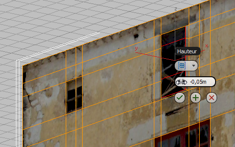

  9. Dans le ruban groupe de fonctions Polygones, cliquez sur la flèche déroulante en regard du bouton Extruder, puis choisissez Paramètres d'extrusion.
    3ds Max affiche un manipulateur interactif appelé "chariot".
  10. Faites glisser les flèches en regard du champ Hauteur et extrudez la fenêtre sur environ –0,05 m.
    Conseil : Vous pouvez également saisir simplement –0.05 dans le champ Hauteur, puis appuyer sur la touche .
  11. Cliquez sur (OK, icône en forme de coche située au bas du chariot) pour terminer l'extrusion.

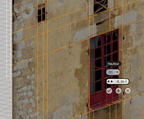

Ajoutez de la profondeur aux deux autres fenêtres :
  1. Maintenez la touche enfoncée tout en cliquant sur les deux polygones de la petite fenêtre située dans la partie supérieure gauche pour les sélectionner.
  2. Sur le ruban, appuyez sur la touche tout en cliquant sur (Extruder).
    La combinaison +clic permet d'afficher rapidement le chariot d'un outil de modélisation.
  3. Par défaut, le chariot affiche la précédente valeur utilisée pour Extruder polygones. Il vous suffit donc de cliquer sur (OK) pour appliquer à la petite fenêtre la valeur de la fenêtre voisine.
  4. Maintenez la touche enfoncée tout en cliquant sur les quatre polygones de la fenêtre principale, située au centre de la façade, pour les sélectionner.
  5. Sur le ruban, appuyez sur la touche et cliquez sur (Extruder).
  6. Cette fenêtre doit avoir plus de profondeur que celles de plus petite taille. Dans le champ Hauteur, spécifiez –0.1 m et appuyez sur la touche .
  7. Dans le chariot, cliquez sur (OK).
Les fenêtres de Facade1 sont à présent terminées.
