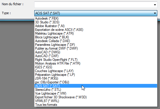

  3. Dans le menu Application, choisissez Exporter Format CAO.
    Inventor ouvre la boîte de dialogue Enregistrer une copie sous.
  4. Dans la liste déroulante Type de fichier, choisissez Fichiers SAT (*.sat). Renommez le fichier my_blade_clamp.sat, puis cliquez sur Save (Enregistrer).
    Inventor enregistre my_blade_clamp.sat dans le même dossier que blade_clamp.ipt.
