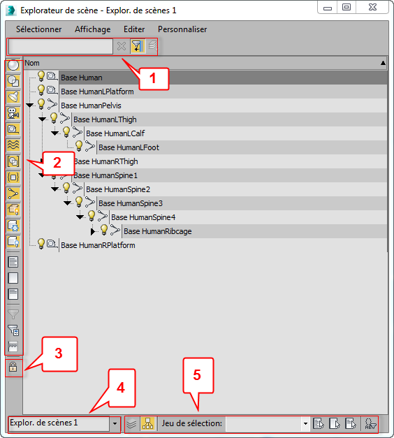

L'explorateur comprend plusieurs barres d'outils permettant de rechercher et de sélectionner des éléments et de configurer des filtres d'affichage. Par défaut, ils sont affichés sous forme de barres d'outils supérieure et inférieure. Des barres d'outils supplémentaires sont disponibles à gauche de la table.
L'illustration suivante indique l'emplacement des barres d'outils standard de l'explorateur de scènes lorsque l'option Disposition (dans le menu Personnaliser) est définie sur la valeur par défaut (Vertical) et que toutes les barres d'outils générales sont actives. Si l'option Disposition est définie sur Horizontal, les mêmes barres d'outils sont regroupées dans la partie supérieure de la boîte de dialogue Explorateur de scènes. Dans l'illustration, chaque barre d'outils est encadrée en rouge pour plus de clarté.
Barres d'outils standard de l'explorateur de scènes :
1. Barre d'outils Rechercher
2. Barre d'outils Affichage
3. Barre d'outils Outils
4. Barre d'outils Vue
5. Barre d'outils Sélection
