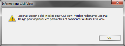

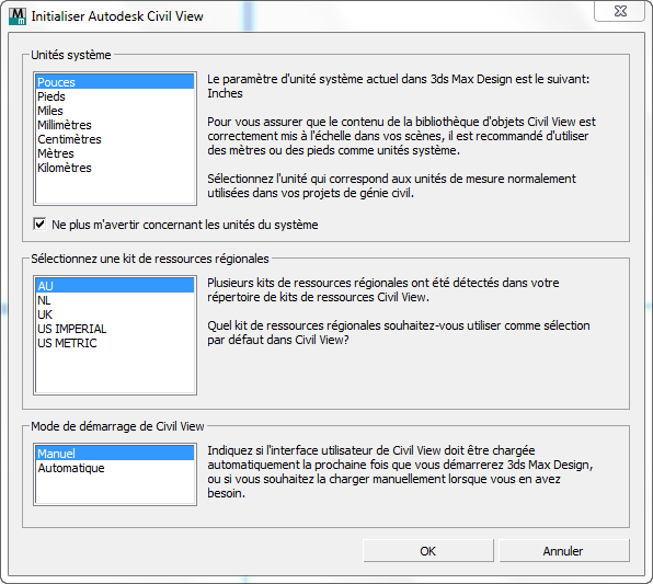

Initialiser Civil View. 3ds Max Design affiche une boîte de dialogue d'initialisation. Après avoir sélectionné les paramètres d'initialisation et cliqué sur OK, une boîte de dialogue vous invite à redémarrer 3ds Max Design.
Cliquez sur OK pour fermer le message d'avertissement, puis fermez et redémarrez 3ds Max Design pour commencer à utiliser les différentes fonctionnalités de Civil View.
