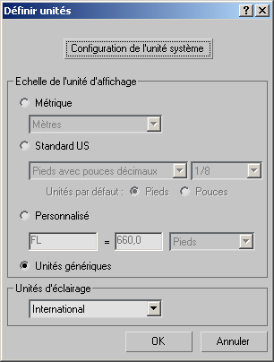

Boîte de dialogue Définir unités
La boîte de dialogue Définir unités établit le mode d’affichage de l’unité, en vous laissant le choix entre les unités génériques et les unités standard (pieds et pouces ou système métrique). Elle vous permet également de créer des unités personnalisées, qui sont utilisées lors de la création d'un objet.
Les unités que vous définissez ici sont utilisées pour mesurer la géométrie dans la scène. En plus de ces unités, 3ds Max utilise également des unités système comme mécanisme interne. Modifiez les unités système seulement avant de créer une scène ou d'importer un fichier sans unité. Ne modifiez pas l'unité système dans une scène existante.
Cette boîte de dialogue vous permet également de définir les unités d'éclairage.
Unités système et unités d'affichage
Il est important de bien comprendre la distinction entre les unités système et les unités d'affichage. Les unités d'affichage affectent uniquement la façon dont la géométrie est affichée dans les fenêtres. Les unités système déterminent l'échelle réelle de la géométrie. Par exemple, si vous importez un fichier DXF (sans unité) contenant une boîte de 1 x 1 x 1, 3ds Max peut, en fonction de l'unité système, importer les dimensions de la boîte en pouces ou en miles. Cela peut avoir un impact important sur la scène ; c'est pourquoi il est important de toujours définir l'unité système avant d'importer ou de créer une géométrie.

Interface
Configuration de l'unité système
Cliquez sur cette option pour afficher la boîte de dialogue Configuration de l'unité système et éditer l'échelle d'unités de la scène.
Avertissement : Ne modifiez la valeur de l'unité système qu'avant d'importer ou de créer une géométrie. Ne modifiez pas l'unité système dans une scène existante.
Zone Echelle de l'unité d'affichage
Choisissez une option d'unité d'échelle (Métrique, Standard US, Personnalisé ou Unités génériques) pour activer ses paramètres.
  • MétriqueChoisissez cette option, puis sélectionnez une unité métrique : Millimètres, Centimètres, Mètres ou Kilomètres.
  • Standard USChoisissez cette option, puis sélectionnez une unité Standard US. Si vous choisissez une unité fractionnaire, la liste adjacente s'active pour vous permettre de sélectionner la composante fractionnaire Les unités décimales ne nécessitent aucune précision supplémentaire.
    Les normes américaines sont les suivantes :
    • Pouces fractionnaires
    • Pouces décimaux
    • Pieds fractionnaires
    • Pieds décimaux
    • Pieds avec pouces fractionnaires
    • Pieds avec pouces décimaux
    Pour les deux dernières options, vous pouvez indiquer quelle est l'unité implicite lorsque vous entrez une valeur dans un champ numérique et que vous appuyez sur  sans indiquer de symbole d'unité tel que ' pour les pieds ou " pour les pouces.
    Par exemple, si l'unité par défaut est le pied, si vous tapez 5 suivi de , vous obtenez 5 pieds. Si vous tapez 5" suivi de , vous obtenez 0'5". Si l'unité par défaut est le pouce, si vous tapez 5 suivi de , vous obtenez 0'5". Si vous tapez 5' suivi de , vous obtenez 5 pieds.
  • PersonnaliséRemplissez les champs pour définir une unité de mesure personnalisée.
  • Unités génériques( valeur par défaut). Une unité générique ou "système" de 3ds Max est égale à un pouce. Vous pouvez la traiter en tant qu'unité arbitraire de votre propre définition, à moins que votre scène utilise des fonctions qui dépendent de mesures réalistes, comme les lumières photométriques, l'option Utiliser échelle réaliste pour les bitmaps, etc.
    Avertissement : Si vous modélisez un objet comprenant des détails dont les dimensions sont strictement inférieures à un pouce, traitez l'unité générique en tant qu'unité arbitraire inférieure à un pouce : par exemple, 1 unité = 1/50 d'un pouce. Sinon, votre modèle pourra rencontrer des problèmes en raison d'erreurs d'arrondi.
Zone Unités d'éclairage
Cette liste déroulante permet de choisir si les valeurs d'éclairage doivent être affichées en unités américaines ou internationales.
