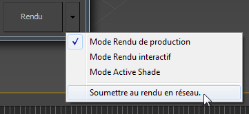

  2. Dans la boîte de dialogue Configuration du rendu, dans le menu déroulant du bouton Rendu, cliquez sur Soumettre au rendu en réseau.

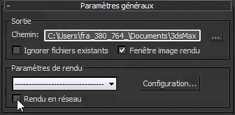

    Si vous utilisez la boîte de dialogue Rendu en texture, dans le panneau déroulant Paramètres généraux, activez l'option Rendu en réseau et cliquez sur Rendu dans la partie inférieure de la boîte de dialogue.

  10. Une fois les autres paramètres de rendu définis, dans le menu déroulant du bouton Rendu, cliquez sur Soumettre au rendu en réseau.
    La boîte de dialogue Affecter travaux en réseau s'affiche.

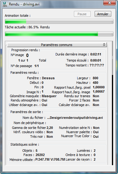

    Lors du lancement du rendu en réseau sur un serveur de rendu, la boîte de dialogue Rendu s'affiche sur les machines qui exécutent serverapp.exe. Toutefois, elle ne s'affiche pas sur une machine qui exécute la version de service.
