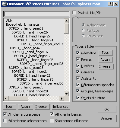

La boîte de dialogue Fusionner Xréf vous permet de choisir les objets à ajouter à la scène comme objets références externes. Le comportement est similaire à celui de la commande Fusionner.
La boîte de dialogue Fusionner vous permet de charger et de enregistrer les influences avec ou sans leurs dépendances. Dans de nombreux cas, les objets doivent être référencés avec leurs influences, mais l'affichage ne vous informe que des relations, il ne vous oblige pas à les référencer de manière externe.
Lorsque vous sélectionnez un élément dans la fenêtre de liste et cliquez sur Influences, les influences de l'objet sont sélectionnées dans la fenêtre de liste. Lorsque vous sélectionnez un élément dans la fenêtre de liste et que l'affichage des influences est activé, les influences de l'objet sont affichées en bleu dans la fenêtre de la liste. Lorsque vous sélectionnez un élément dans la fenêtre de liste et que Sélectionner les influences est activé, les influences de l'objet sont également sélectionnées dans la fenêtre de liste.
Pour afficher les influences d'un objet dans la boîte de dialogue Fusionner Xréf:
Les influences s'affichent en bleu.
Pour sélectionner les influences d'un objet dans la boîte de dialogue Fusionner Xréf, exécutez l'une des actions suivantes:
Les commandes de cette boîte de dialogue sont similaires à celles du Flotteur de sélection.
Lorsque vous sélectionnez un objet dans la fenêtre de liste et cliquez ensuite sur le bouton Influences, les influences de l'objet sélectionné sont également mises en surbrillance.
